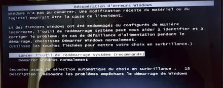

Mon ancien PC portable Windows 7 64 bits refuse de démarrer. En fait c'est Windows qui ne démarre pas.

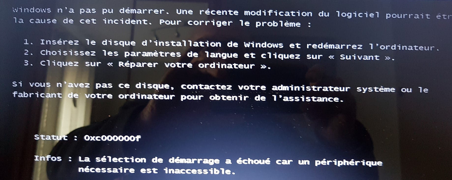

Quand je le lance j'ai les messages suivants :
J'ai les CD de récupération que j'ai créés quand le PC était neuf mais le système me prévient qu'il va tout effacer si je lance l’application.
Je ne voudrais pas tout perdre.
Connaissez-vous une solution ?
Merci d'avance pour votre aide.

            1. Re-bonjour,
              Cette version de Windows n'est pas en 64 bits mais en 32 apparemment.
              J'ai fait un état de santé du D.D. il n'a pas de problème, je viens de faire un chkdsk, tout est OK, pourtant je ne peux pas démarrer Windows.
              Quelqu'un aurait une idée ?
              Merci à vous
