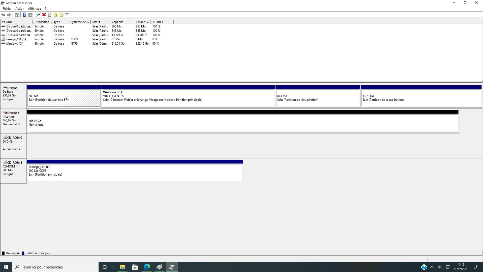

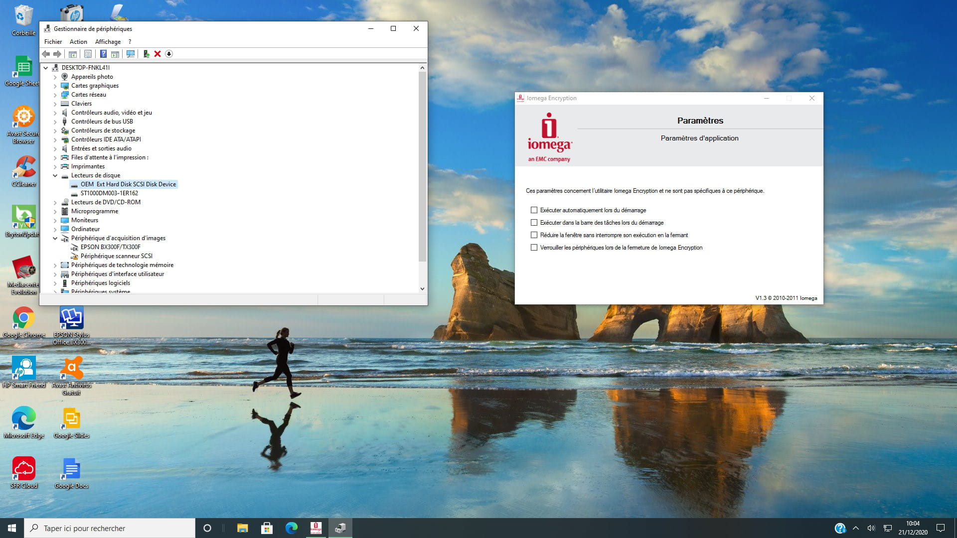

    Poster une capture d'écran de la gestion des disques, ainsi que du gestionnaire périphérique avec le DD externe branché !
    1. Jack221955 Messages postés 6 Statut Membre
  2. Jack221955 Messages postés 6 Statut Membre
    bonjour,
    merci pour ta réponse

      RE: Poster une capture d'écran de la gestion des disques
      Clic droit sur l'icône , en bas a gauche , de Windows et clic sur Gestion des disques
      la fenêtre de gestion des disques s'ouvre
      Donnez capture écran de gestion des disques

    gestion des disques

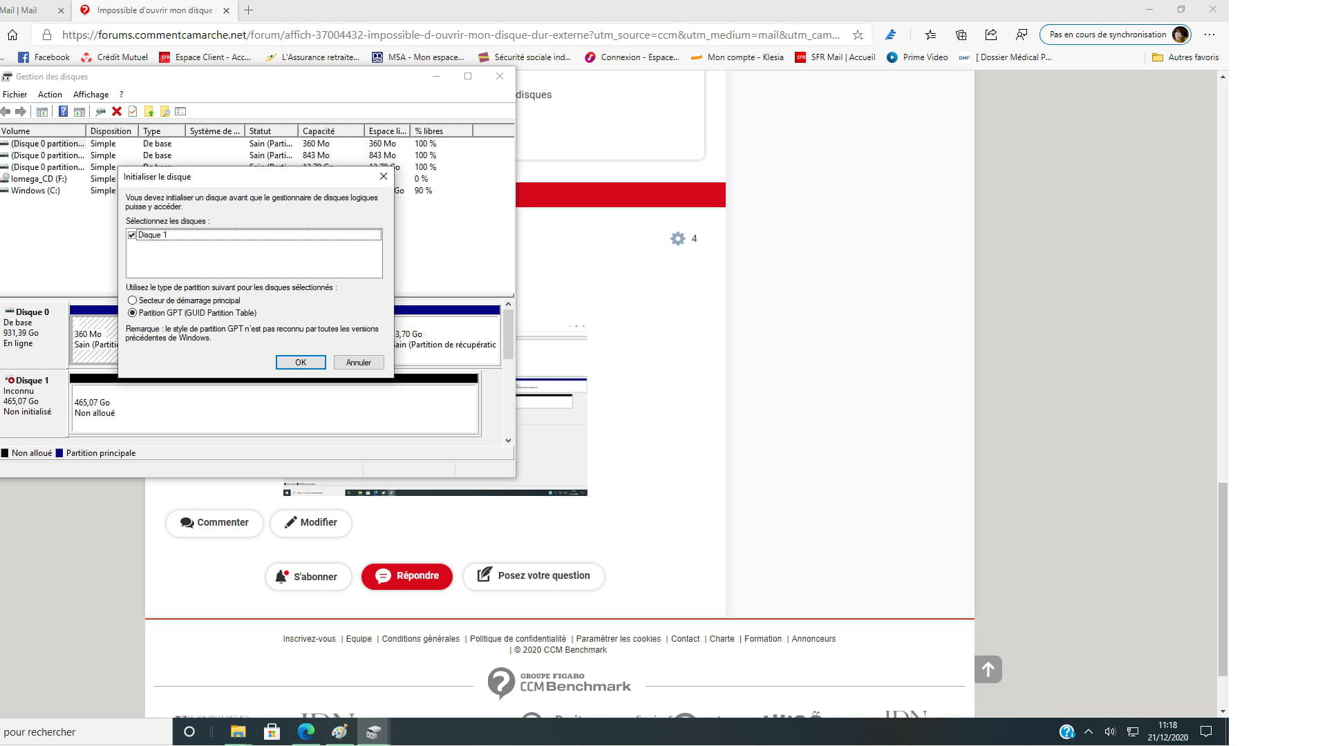

    1. jfmimi Messages postés 13664 Date d'inscription   Statut Contributeur Dernière intervention   1 934
      clic sur "OK "
      que ce passe t'il ??
      1. Jack221955 Messages postés 6 Statut Membre > jfmimi Messages postés 13664 Date d'inscription   Statut Contributeur Dernière intervention
        rien fonction incorect
      2. jfmimi Messages postés 13664 Date d'inscription   Statut Contributeur Dernière intervention   1 934 > Jack221955 Messages postés 6 Statut Membre
        fait ce que dit @jojolaguitare en message 6
        mais bien peur que le disque soit HS

  6. Jojolaguitare Messages postés 12012 Date d'inscription   Statut Membre Dernière intervention   2 784
    Bonjour.
    Il faut formater ce DD externe ==>
    ATTENTION. Tout ce qui se trouve sur le DD externe sera écrasé.
    Exécuter Windows + R
    Taper cmd et clic droit pour ouvrir en tant qu' administrateur
    Ensuite clic sur "entrée" après chaque commande inscrite.
    Dans la fenêtre de l’invite de commande tapez
    diskpart
    list disk
    select disk x (x étant le numéro du disque dur externe ) ==> 465,07 Go
    clean
    create partition primary
    format fs=ntfs quick
    active
    assign
    exit
    exit pour sortir
    Contrôlez de nouveau le gestionnaire des disques.
    A + . . .
