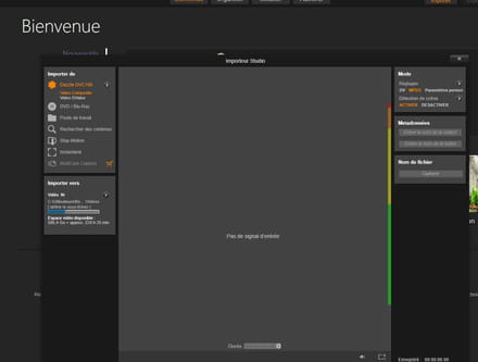

J'ai branché mon caméscope au Dazzle avec la prise S Vidéo. Pas de signal d'entrée.
Cependant, le caméscope fonctionne correctement lorsque je le branche à ma TV.
Merci de m'aider.

      bonjour ii faut bien sur que la plage du logiciel soit visible sur votre écran que votre magnétoscope soit branché il faut que sur l'interface de votre logiciel voir dans importer de le nom dazzle puis choisissez vidéo composte puis pal ou secam et 4/3 et définir le dossier qui va réceptionner votre transfert

          1. Le logiciel est bien installé.
            Le dazzle "Roxio video capture USB" est présent en haut à gauche.
            L'écran reste gris, "pas de signal d'entrée".
