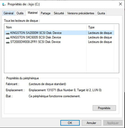

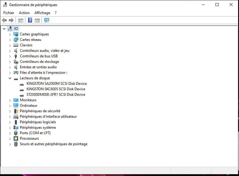

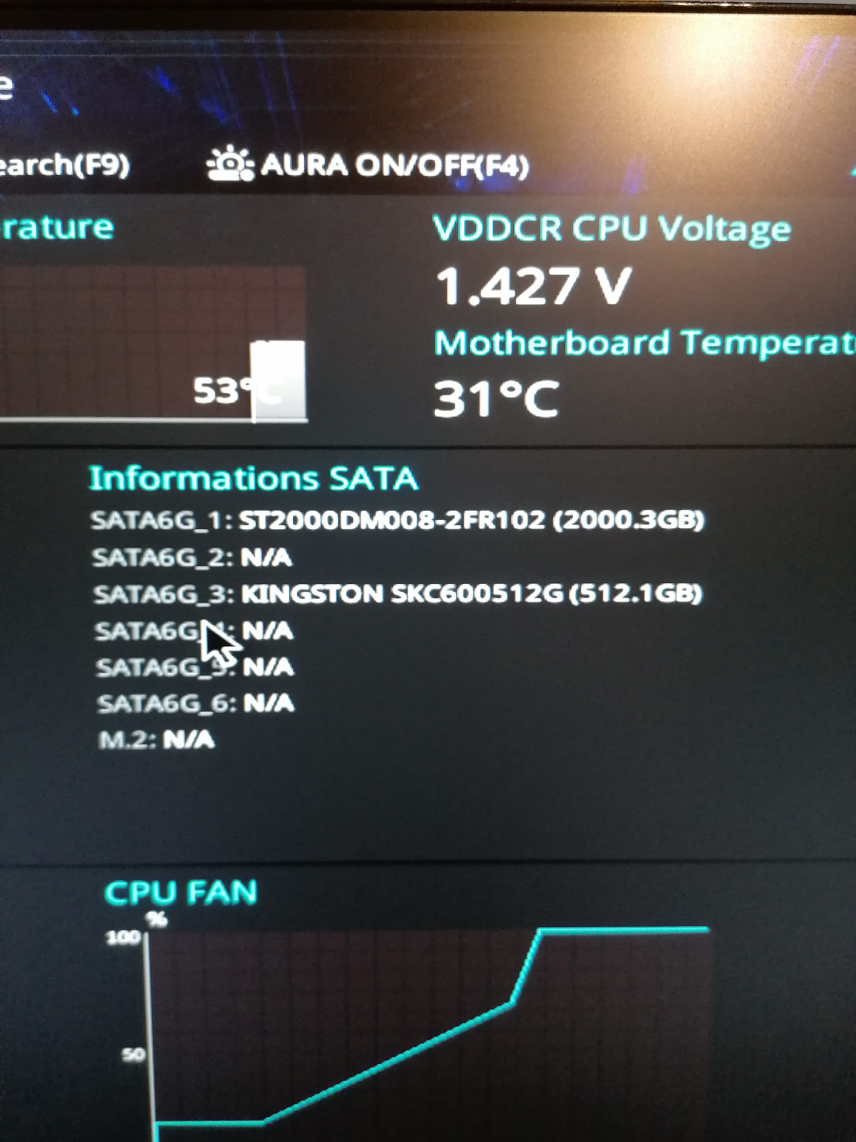

J'ai bien l'information SATA dans le BOIS qui me dis (Kingston SKC600, 512go) mais une fois dans Windows, dans le gestionnaire de disque il n'apparait pas, je le vois seulement dans le lecteur de disque et c'est tout. (Plusieurs Screen)
J'ai aucun espace non alloué pour partitionner le disque.
Ce qui est bizarre c'est que je dispose aussi d'un SSD M.2 NVME (Kingston SA2000mM qui lui ne s'affiche pas dans le BIOS, mais qui marche nickel sur Windows.

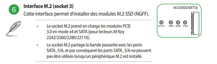

    Un M2 monté peut avoir pour effet de désactiver une ou deux prise sata.
    A voir dans le manuel CM, car c'est selon cm et type de m2 (sata ou nvme)

        Niveau info sata m2 il y a déjà cela a vérifier :

          1. Je viens de vérifié sur le manuel pour le Screen que tu m'as envoyé.
            Concernant mes branchement j'avais mis le SSD sur le port SATA 2 et 4

              Uefi indique :
              > ton m2 en sata 1
              > ton hdd en sata 3
              > ton nouveau ssd sata nul part.

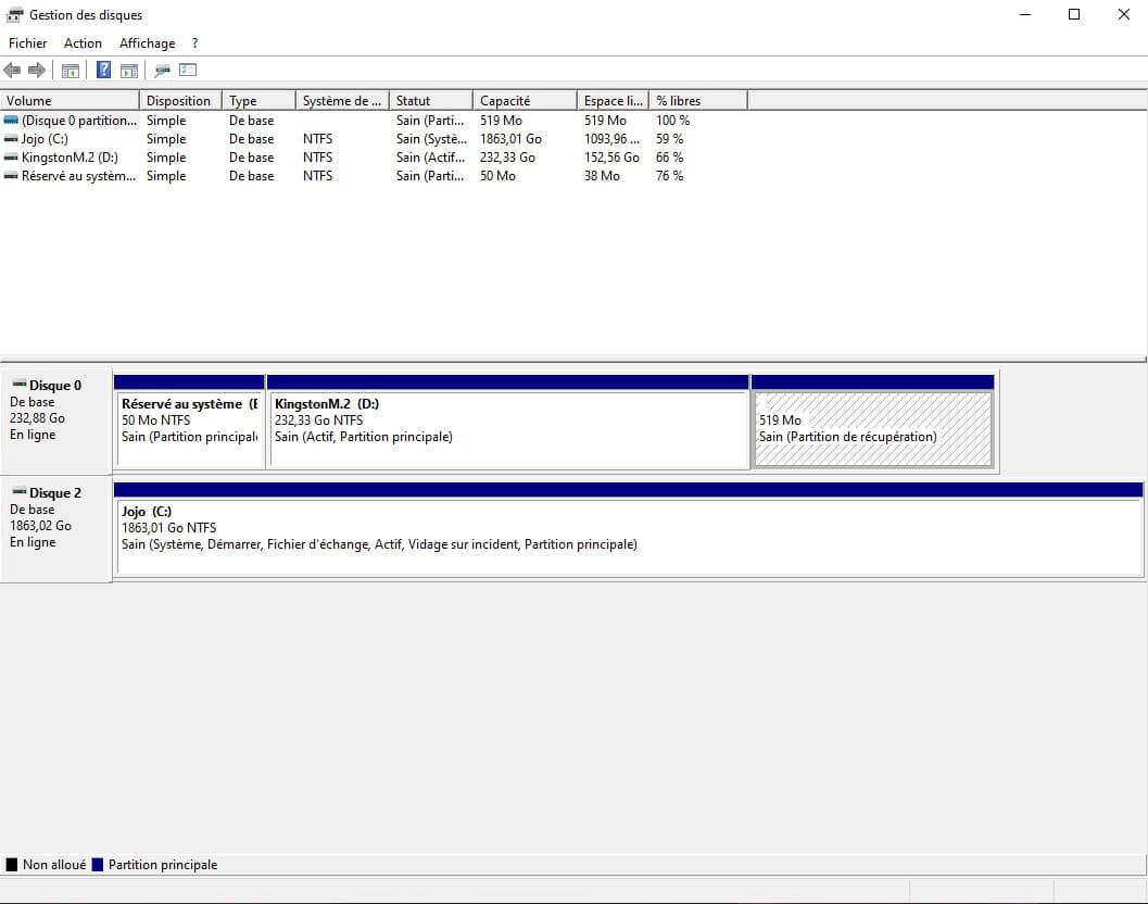

              > vois le ssd sata comme périphérique mais pas comme disque dans la gestion

                Si tu reprend le Screen 1 de la conversation (Celui du BIOS)
                Le ST2000 correspond a mon HDD qui est sur le SATA1
                Le Kingston (Celui non détecté) c'est celui que tu vois sur le SATA3
                Et le M.2 qui n'est pas affiché dans le BIOS mais fonctionne bien
                Ce qui donne sur Windows
                Disque 0 = HDD
                Disque 2 = M.2
                Mais aucun affichage du Kingston pourtant branché en STA3
                ça marche bonne appétit ^)
                  Disque 0 = HDD
                  Disque 2 = M.2
                  L'inverse plutôt ...
                  On peut même pas tenter sans le M2 vue ton installation bancale, Windows d'un coté et les partitions système de l'autre.
              2. J'ai déjà fais sans le M.2, ça change rien non plus
                1. Et c'est possible admettons de remettre le HDD en disque 0 et le M.2 en disque 2 par une conversion ?
                  Car en effet l'affichage est bien Disque 2 pour le HDD, je n'avais pas fais le rapprochement :/

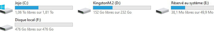

                      J'ai pu voir dans une autre poste, qu'il y avais des soucis de connexion entre Windows et certains SSD, une personne a conseillé le logiciel AOMEI Partition assistance, celui si détecte bien mon SSD (J'avais essayé avec MiniTool partition, sans succès)
                      J'ai pu le mettre en :F cependant il n'a que 476Go sur 512, je sais pas si c'est normal ou correct.
                      J'espère que c'est bon comme ça :O
                        Un disque ne fait jamais la taille totale indiqué a la vente.
                        (comme ton hdd 2 To qui n'a que 1.8, ton 250 faisant 232 ... )
