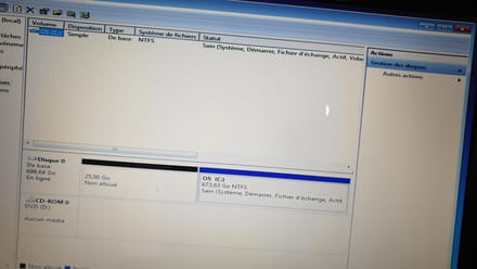

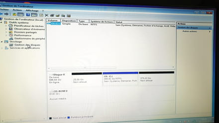

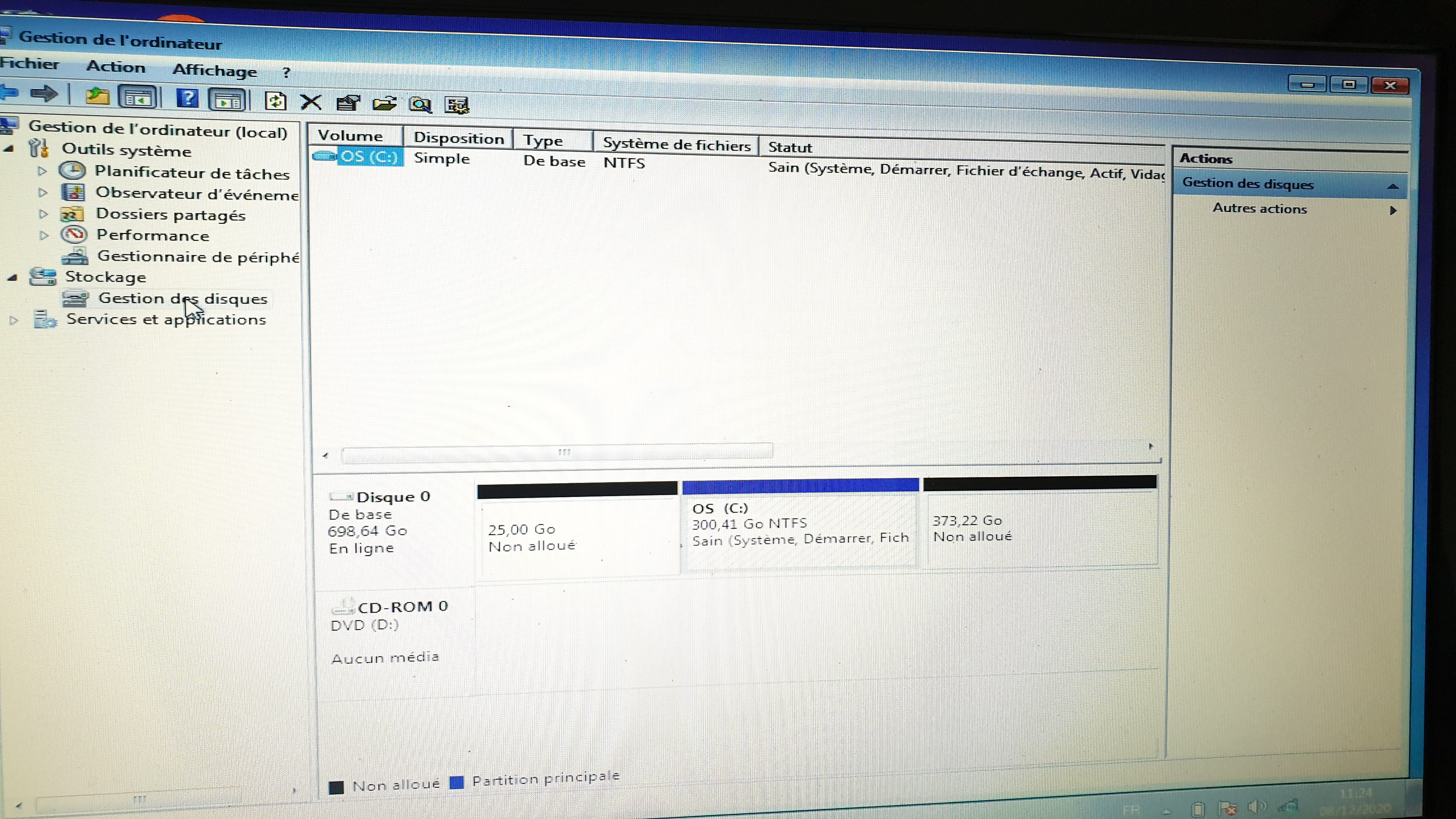

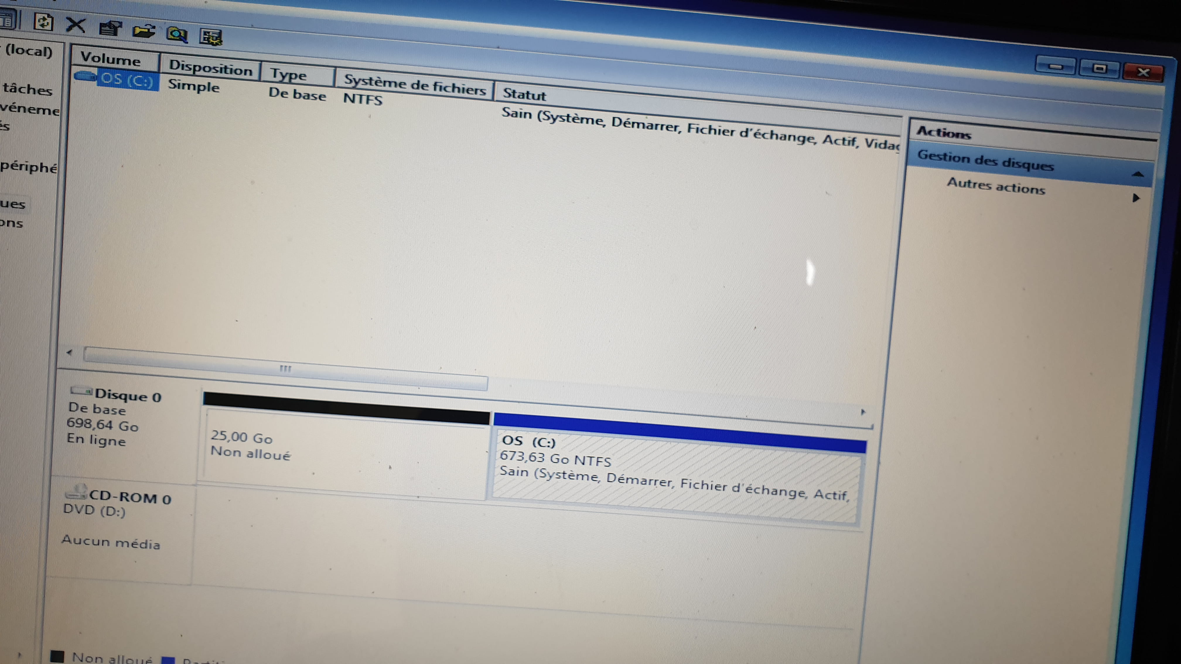

  3. billmaxime Messages postés 50525 Date d'inscription   Statut Contributeur Dernière intervention   6 152
    salut
    la partition Recovery n'est peut être plus présente sur le pc
    clique sur l'explorateur dans la barre des tâches
    clique droit sur Ordinateur --> Gérér
    clique sur Gestion des disques et poste 1 capture d'écran --> clique ici
    1. El_Matadours Messages postés 12 Statut Membre
    2. jfmimi Messages postés 13643 Date d'inscription   Statut Contributeur Dernière intervention   1 929 > El_Matadours Messages postés 12 Statut Membre
      ne chercher pas vous n'avez plus ou pas de partition de recovery (secours)
      donc impossible de remettre en état usine
      vous avez 400Go non alloué
      étendre la partition " OS ( C: ) "

    4. jfmimi Messages postés 13643 Date d'inscription   Statut Contributeur Dernière intervention   1 929 > El_Matadours Messages postés 12 Statut Membre
      normale je vous est dit que vous n'avez pas de partition de récupération
      donc inutile d 'insister
      remettre capture écran de gestion des disques
