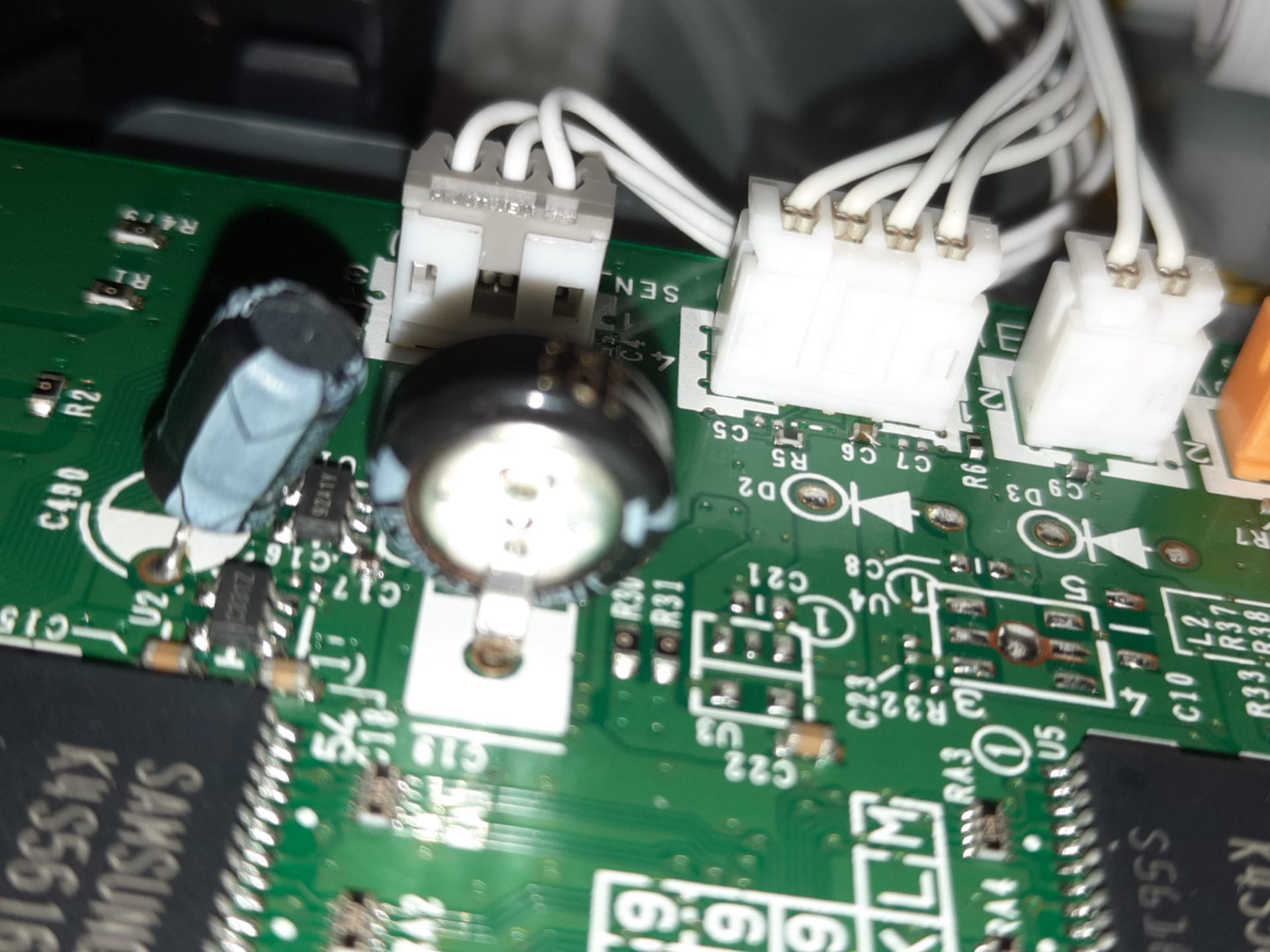

mon imprimante Brother perd la date et les infos wifi, j'ai démonté et la pile affiche 0.5v . Dimensions 9.5 x 3.5 mm env, pile bouton à languettes et soudée. Quelle pile acheter ? Chargeable ou pas ? je vois comme indications 1D1 et surtout J41 ou 47 ou U 41 47 ??

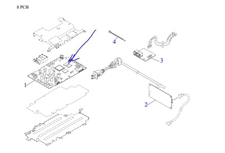

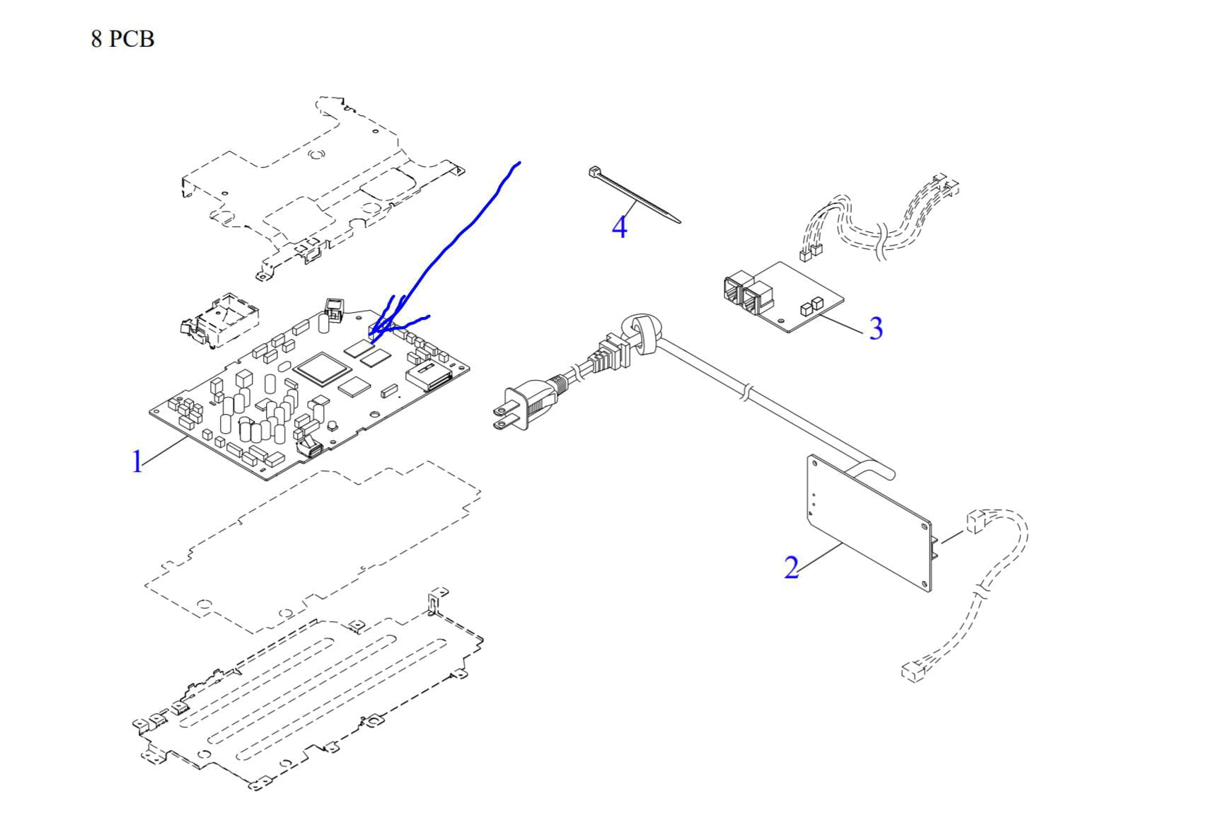

      Je te joins un lieu sur lequel tu vas trouver une vue éclatée de ton imprimante ► Ici
      Merci ensuite de me "dire" où se trouve cette pile sue le schéma et je regarderai plus en détails si je trouve la référence de cette pile

      1. bonjour, je ne sais pas si vous avez reçu mes réponses, dont les photos et plan de la carte mère.

          @jmarion3, comme toi, je suis intrigué par la présence d'une pile dont je ne vois pas à quoi elle peut servir, la datation des documents se faisant dans le système et étant conservée sur le disque dur, le tampon mémoire RAM ne conservant pas de données.
          gr97bisbis, le gros plan de la pile, flou (mise au point? profondeur de champ?) et sans doute saturé (flash) ne permet pas de lire d'éventuelles indications sur l'objet. En tous cas, il ne s'agit pas de l'omniprésente 2016/2032 que l'on trouve sur les PCs. Il pourrait s'agir d'une pile bouton plus petite, mais dans ce cas, elle se démonterait ou se dessouderait.
          S'il s'agit d'un condensateur, ça expliquerait que vous ayez pu mesurer un résidu de tension, par contre si vous avez mesuré en marche, ce peut être un transfo ou une self à bobinage. Le guide d'utilisation avancée ne fait pas mention d'une pile.
          Les références alphanumériques sur le circuit imprimé sont en principe des numéros de BOM (bill of materials, liste de composants, J pour Jumper, C pour Condenser, U signifierait Unit pour Power electronics Unit, donc batterie??) et ne permettent pas d'identifier la référence du composant.
          Il faudrait peut-être des photos sans flash (en extérieur) et sous différents angles et éventuellement relever une référence sur la pièce.
          edit: les infos wifi, à savoir le firmware de l'imprimante, sont en eeprom ou autre ROM et n'ont pas besoin de tension de maintien des données. Si perte il y a, il faut voir du côté de gestionnaire de la carte wifi, qui enregistre les paramètres sur le disque dur.

            Merci pour le cliché mais ce ne pas évident à voir cette pile et surtout sa référence
            Tu avais écrit
            " je vois comme indications 1D1 et surtout J41 ou 47 ou U 41 47 ?? "
            Peux-tu enlever la pile et à l'aide d'une loupe si possible ► Voir si pas plus de détails car pas évident du tout à trouver ....
