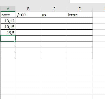

J'ai 2 tableaux sur 2 feuilles différentes dans 1 fichier.
Dans le premier des informations, dans le deuxième des données que je saisis dans la colonne 1 et donc les colonnes suivantes se complètent par rapport aux informations de la feuille 1.
Avec les SI... ca parait impossible et avec la fonction recherche, je n'ai pas trop compris et malgré mes essais je n'arrive a rien.
Merci d'avance pour votre aide

Pas certain d'avoir tout compris
Dans la feuille des données sélectionner le tableau et le nommer (par exemple "donnees")
sur la deuxième feuille en B2
SIERREUR(RECHERCHEV($A2;donnees;2;FAUX);"")
Incrémenter la formule vers C2 et D2 et changer le numéro de colonne(voir chiffre en gras) 3 pour C2 et 4 pour D2.
Sélectionner les 3 cellules B2, C2 et D2 incrémenter l'ensemble vers le bas.
Si c'est autre chose nous transmettre un exemple sans les données confidentielles.

Bonjour à tous,
SIERREUR(RECHERCHEV($A2;donnees;2;FAUX);"") non
tu ne trouveras jamais 10,15, il n'est pas dans le tableau.
RECHERCHEV($A2;donnees;2;VRAI) oui
Te donne la valeur correspondante à la valeur immédiatement inférieure ou égale à la valeur cherchée.
exemple
RECHERCHEV(10,15;donnees;2;VRAI) ==> pour N2 50,525
RECHERCHEV(10,15;donnees;3;VRAI) ==> pour Us 2
RECHERCHEV(10,15;donnees;4;VRAI) ==> pour Lettre D

Nous ne faisons que des approximations car Krichoune.prm n'a donné aucune indication de ce qu'elle veut exactement ; 5 lignes de blabla pour rien. ;))) et dans la suite pas grand chose pour arriver à comprendre.
En plus les deux captures d'images sont tronquées. Dans la deuxième capture il n'y même pas de résultat attendu.
C'est pour ça qu'il nous faut un fichier à exploiter et des indications plus précises.
