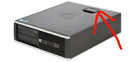

    1. Bonjour ( la même personne qui vous parle ) tout d'abord merci de votre réponse, Ensuite avant de redémarrer mon ordinateur j'ai quand même bien vérifier que les câbles étaient tous branché même si je ne les ai pas touché. Sinon pour le boitier j'y suis aller normalement juste retirer le couvercle du boitier Hp 8200
      pour voir ou était ma carte graphique mais quand j'ai compris qu'elle était intégré au processeur j'ai tout de suite remis le couvercle pour redémarrer mon ordi mais la pas de chance :/
      1. C’est dommage. Avec une recherche sur un moteur de recherche « logiciel qui liste les composants de mon ordinateur » tu aurais trouvé la CG sans ouvrir le boîtier.
        Sur la photo, je crois que c’est un boîtier horizontal. Et c’est un boîtier propriétaire. Il se peut que l’ouverture ait dégradé le matériel et que c’est voulu par HP.
