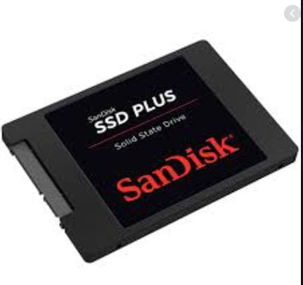

      c'est bien un SSD 2.5 " ?
      comme ceci:

      en effet il faut nous dire c'est quoi ton ssd, parce que un disque dur 2,5" et un ssd 2,5" ça se branche pareil
      1. Chdecasa39 Messages postés 4 Statut Membre > jumulka Messages postés 12090 Date d'inscription   Statut Membre Dernière intervention
        bonjour, mon ssd est un vrai ssd 2.5 comme la photo de -jfmimi- sauf que c'est un samsung, c'est tout. Bon, je vais retirer le disque dur 3.5 demain pour voir s'il faut un convertisseur. je vous tiens au courant. Merci.

    1. jfmimi Messages postés 13734 Date d'inscription   Statut Contributeur Dernière intervention   1 929
      sur un Pc portable il n'y as pas de disque dur 3.5 "
      mais un disque dur 2.5 "
      donc même grosseur que le SSD 2.5"
