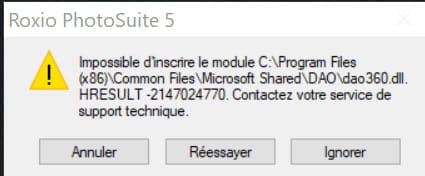

Roxio photo suite 5 refuse de s'installer
Roxio a disparu de mon PC je ne sais comment, et j'ai voulu le réinstallé, mais il refuse ( voir la pièce jointe).
Merci pour votre aide

      Voici le message qui s'affiche :
      Un dll d’installation requis n’a pas pu être trouvé
      Je confirme que j'ai bien mis le mot de passe
      Où trouver ce setup ?
      Merci de votre aide

    3. Bonjour Jessy,
      Je ne vais pas vous abandonner comme cela en rase campagne. Merci pour l'info. D'autant qu'il est rare que les éditeurs répondent aux questions des utilisateurs.
      Ce qu'il ressort de leur réponse éclaire votre problématique:
      - d'une part, Roxio 5 est bien présent, comme le montrent vos photos d'écran
      - de l'autre, il ne peut se lancer car les mises à jour des versions récentes de Windows 10 ont remplacé l'environnement de développement Visual C++ et ses DLLs (bibliothèque d'instructions du langage C++) par de nouvelles versions de DLLs, ce qui s'avère incompatible avec l'installation de Roxio 5 qui fonctionnait avec une DLL abandonnée.
      Cela pourrait fonctionner à nouveau en installant en parallèle une ancienne version de Visual C++, mais je vous le déconseille car la cohabitation de deux versions pourrait se traduire par d'autres problèmes sous-jacents.
      Faute de trouver un produit gratuit aussi complet (correction photographique, gravure, diaporamas, montages audio et vidéo) vous pourriez envisager de'acquérir la dernière version de Roxio, sachant que vous n'avez pas accès à une mise à jour à prix réduit vu la "vétusté" du logiciel.
