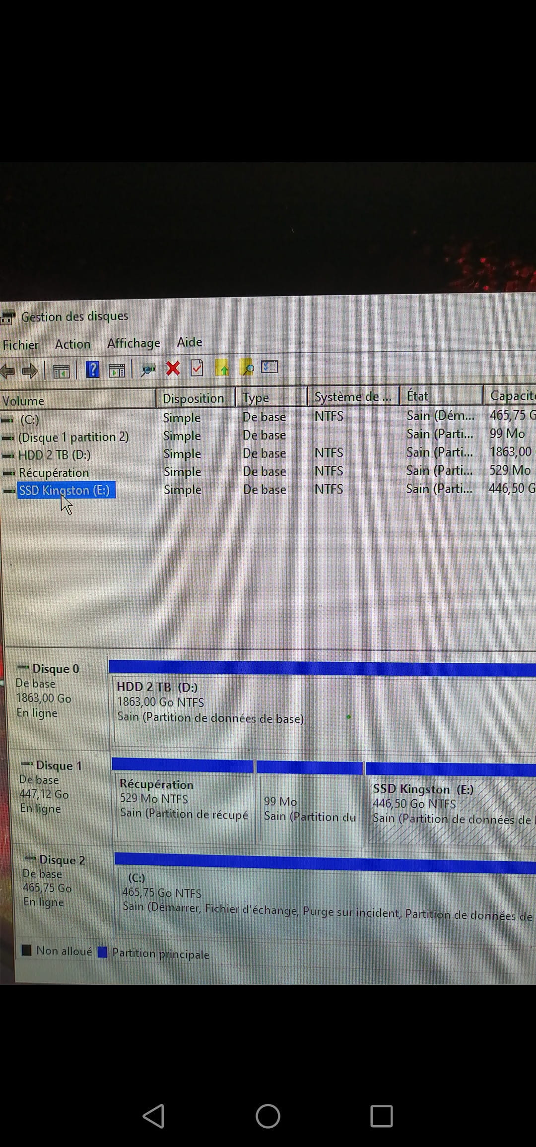

Bonjour les amis, j'explique mon probleme rapidement. J'ai 2 ssd et 1 hdd. Mon windows est installer sur mon ssd 970 evo m2, j'ai ensuite un second ssd ou j'installe des jeux un kingston 500 go. Je me suis acheter un nouveau ssd un samsung 860 evo 1to pour remplacer mon kingston 500 go. J'ai redemarrer mon pc mais windows ne veut pas booter il faut absolument que je reconnecte mon vieux kingston pour que windows boot normalement. Quel est le probleme selon vs
  1. jfmimi Messages postés 13661 Date d'inscription   Statut Contributeur Dernière intervention   1 932
    peut être une mauvaise installation de windows sur le SSD M.2
    avec une partition de démarrage qui est sur le SSD Kingston
    Allez dans " Gestion des disques "
    pour ça tapez sur les touches " Windows+X "
    puis après " T "
    la fenêtre de gestion des disques s'ouvre
    Donnez capture écran de gestion des disques

  3. Paul1982_0191 Messages postés 5 Statut Membre
    Merci de me repondre c tres apprecier. Mais j'essaie denvoyer une photo sur le chat et ca ne fonctionne pas! Je vais reessayer ce soir pour la photo. En attendant je crois que vs avez raison pour la partition ce qui m'amene une autre question est ce que ca se repare facilement ou il faut que je reinstalle windows?

    2. Paul1982_0191 Messages postés 5 Statut Membre > epango Messages postés 36739 Date d'inscription   Statut Membre Dernière intervention
    3. Paul1982_0191 Messages postés 5 Statut Membre > epango Messages postés 36739 Date d'inscription   Statut Membre Dernière intervention
      La photo etais trop volumineuse c pour ca que ca ne fonctionnait pas! Pourrais tu etre plus explicite concernant ta reponse je ne suis pas beaucoup caller la dedans
    4. jfmimi Messages postés 13661 Date d'inscription   Statut Contributeur Dernière intervention   1 932 > Paul1982_0191 Messages postés 5 Statut Membre
      c'est ça ta partition système de 99Mo est sur le SSD Kingston ainsi que la partition de " récupération 529 Mo "
      alors quelle devrait être sur ton disque 2 avec windows " C "
      tu as fait un clonage du disque 2 ??
    5. jfmimi Messages postés 13661 Date d'inscription   Statut Contributeur Dernière intervention   1 932 > Paul1982_0191 Messages postés 5 Statut Membre
      tu as fait une mauvaise installation de windows la 1ere fois il manque deux partition sur ton disque 2 qui sont sur le SSD Kingston

  4. epango Messages postés 36739 Date d'inscription   Statut Membre Dernière intervention   Ambassadeur 4 271
    Si tons OS avait été correctement installé sur un seul SSD, un clonage aurait été la solution, surtout sur un SSD Samsung. Tu profiterais de l'occasion pour passer, avant, en mode UEFI pour avoir une table partition GPT.
