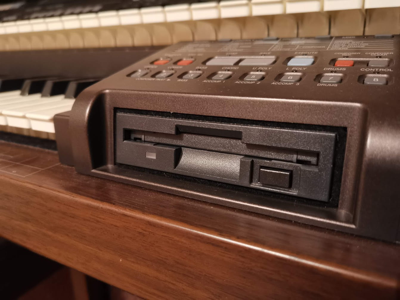

j'ai lecteur de disquette que j'aimerais changer car il est fouttu (ou du moins encrassé, car il a près de 20 ans). J'ai peur de tout casser. Avez-vous une idée comment démonter pour faire l'échange?

      oui tout à fait le lecteur est fixé sur un orgue. C'est orgue est un Technics de modèle SX-GN6.
      J'ai vu également, qu'il y a un espèce de feutre autour.
      J'ai vu également qu'il y en avait toujours sur rakuten pour le remplacement. Je l'ai déjà commandé.
      A ma connaissance cet orgue était vendu à l'époque avec ou sans lecteur de disquette.
      Je suppose donc que ce lecteur devrait pouvoir s'enlever facilement mais aucune idée si il y a des ailettes sur les côtés ou si il faut appuyer quelque part de précis pour démonter.

        en fait petite précision également. Quand je mets un disquette à l'intérieur, le lecteur essaye bien de charger mais au bout de 10 sec (et un bruit d'enfer), il me dit qu'il n'y a pas de disque. Du coup, je pense que ça vient juste d'un encrassement de la tête de lecture et éventuellement d'un graissage... Mais pour ça... on est dans la même problématique de démontage je suppose.
          Le démontage semble complexe : il faut peut-être retirer toute la partie supérieure de l'orgue.
          Je serais assez étonné qu'il suffise de tirer dessus (il faudrait que la nappe et le câble d'alimentation soient assez longs).
