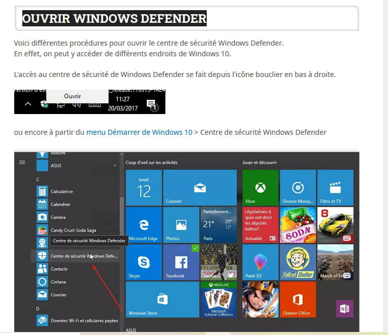

  1. Bonsoir,
    Il suffit de les supprimer dans l'interface de l'antivirus vu que normalement l'antivirus à du les mettre en quarantaine.
    1. il y en a 12 j'ai bloqué et supprimé j'espère qu'il n'y aura pas de problèmes ! merci l'interface se trouve sous l'analyse ?
    2. juste une question lorsque defender met en quarantaine le virus s'enlève tt seul après ?
    3. je trouve où l'interface
