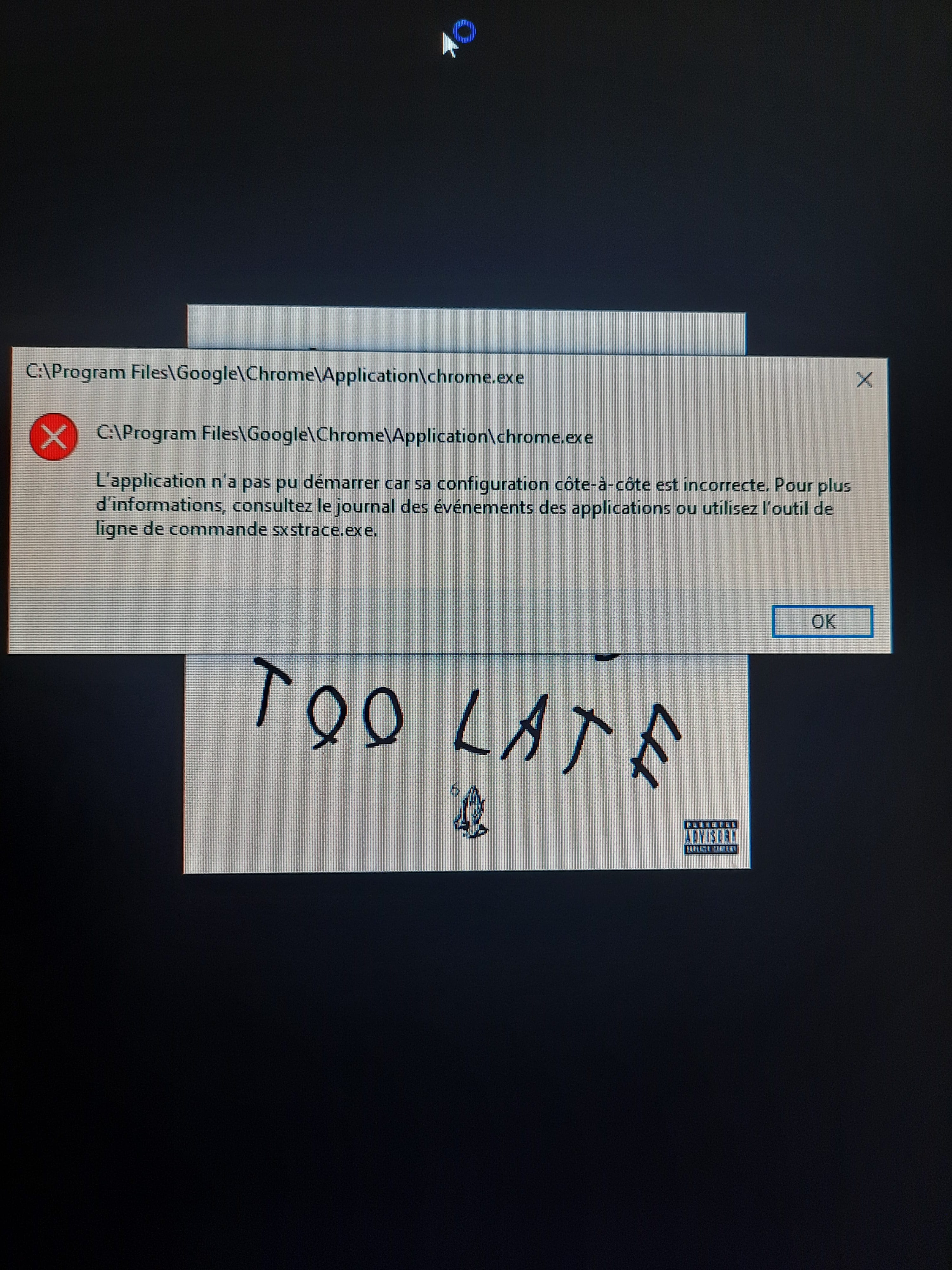

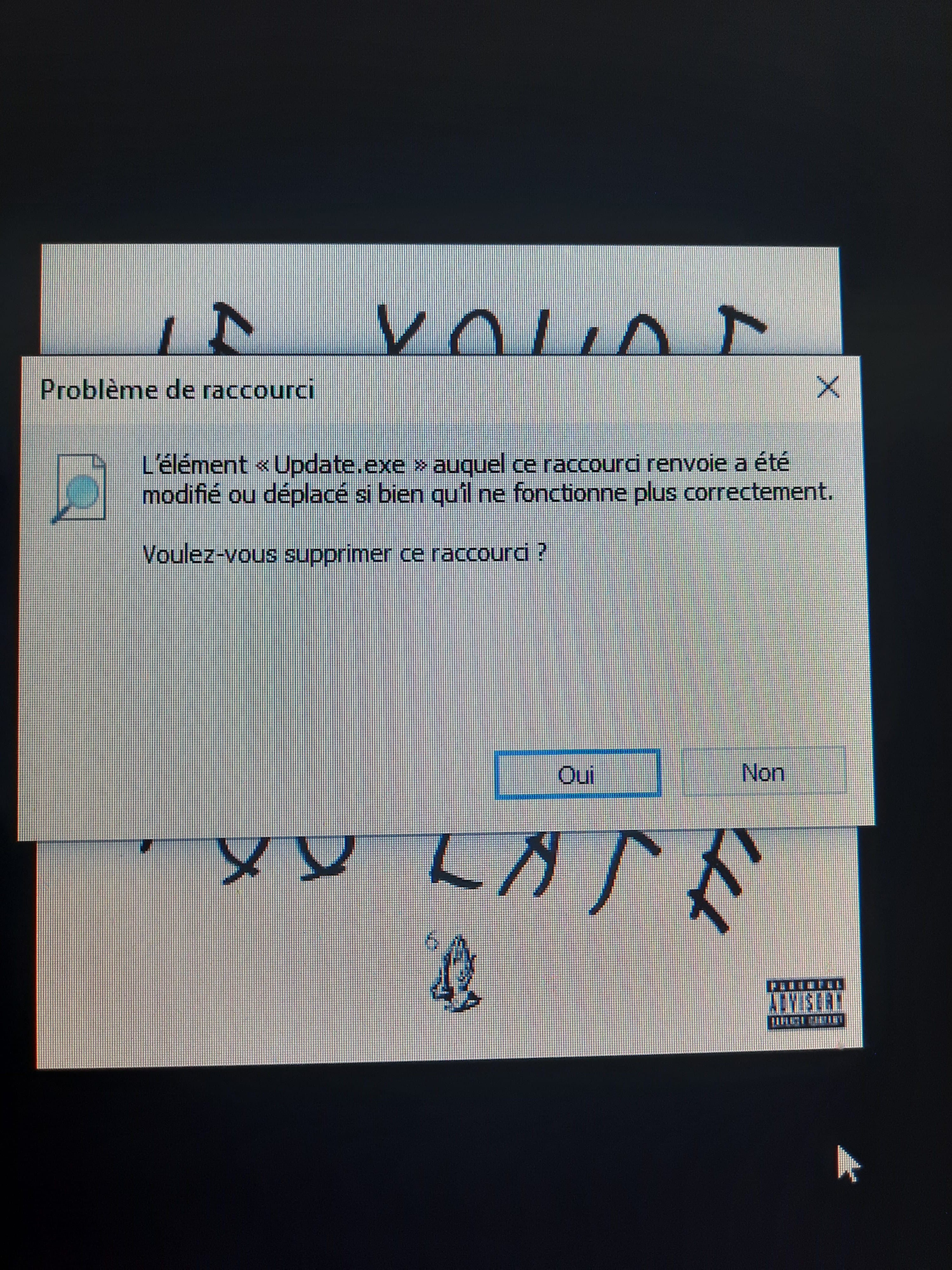

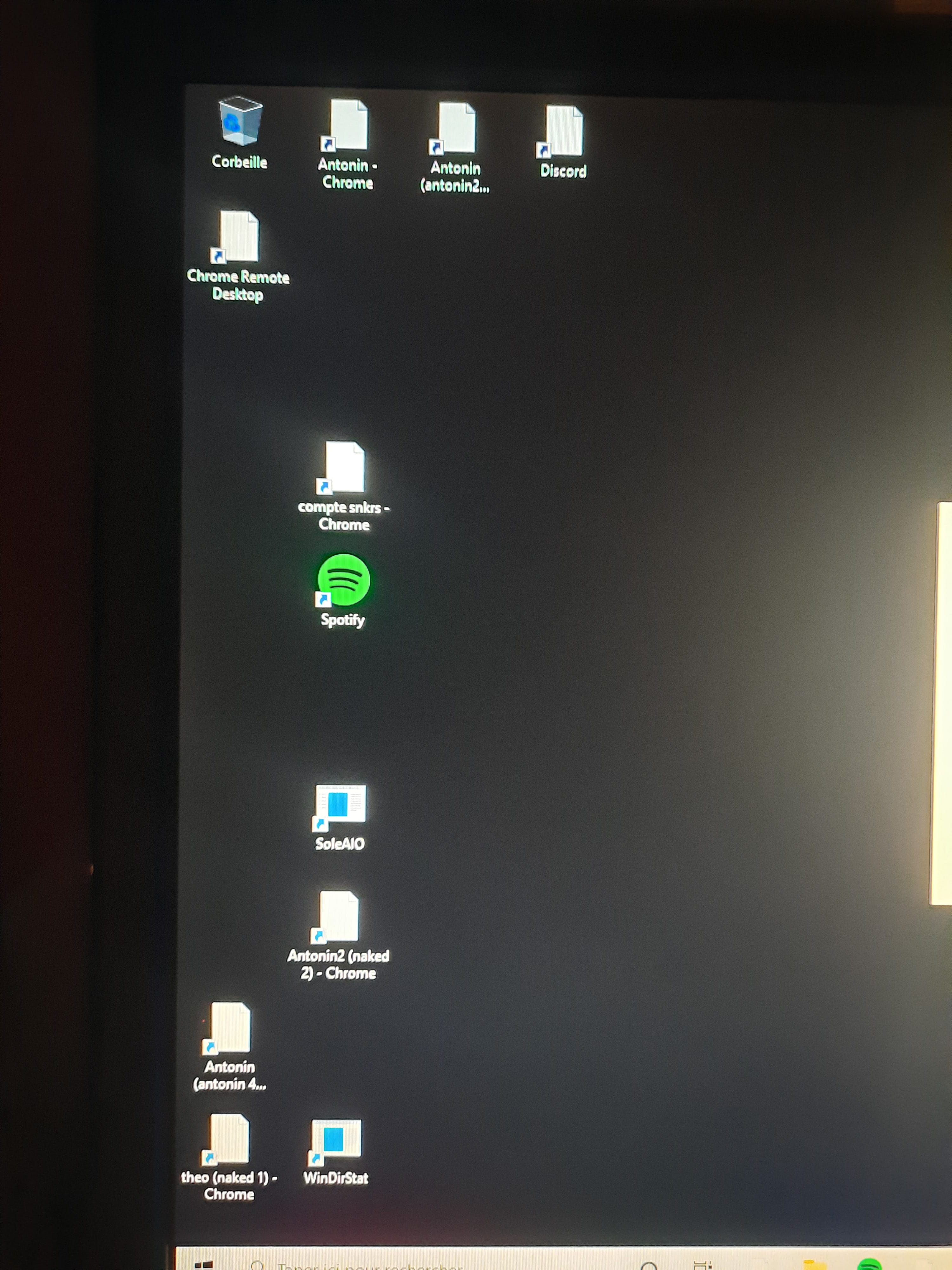

Je poste ce message car il vient de m'arriver quelque chose de très étrange et peut être très grave. J'étais sur mon ordinateur quand tout a coup, tout s'est mis a planté et quelque seconde plus tard, tous ce qui y était sur ordinateur avait disparue. Que ça soit les logiciel,chrome, ou les fichiers de donnés dans C:, plus rien. Les icônes sur le bureau ont soit disparue soit sont devenue blanche (photo). Bizzarement, il ne reste que spotify et la corbeille. Quand je clique sur les icônes blanche comme chrome ou discord, voici les messages que j'ai (photo). J'ai redémarrer plusieurs fois mon ordi mais pas de résultat, j'écris donc ce message en commencer a m'inquiéter très sérieusement.

    Arrête de flipper pour rien, je pense que cela n'a rien à voir "un piratage de ton pc" il faut appeler les choses par leur nom c'est plutôt un plantage de Windows ou du disque dur.

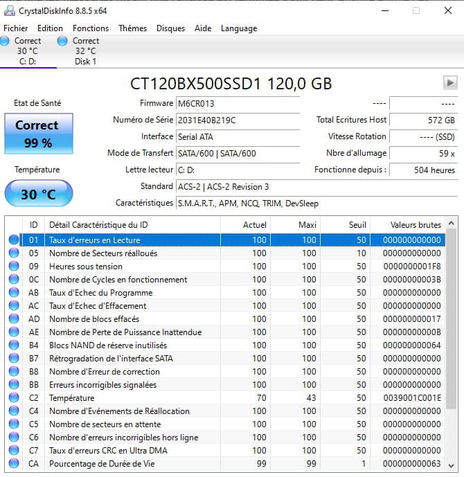

    Teste ton/tes disque(s) dur/SSD avec CrystalDiskInfo il ne s'installe pas le résultat est instantané, sert-toi des codes couleur qui suivent pour interpréter les résultats, clique sur l'image pour l'agrandir :
    Donne les résultats.

    C'est ce qui m'a fait un peu paniqué et j'ai donc réinitialiser mon pc sans supprimer les fichiers sous les conseils d'un ami. Cependant je j'ai quand même suivie ce que tu m'a dit de faire, j'ai un disque bleu correcte à 99%. J'ai aussi les 3 fichiers que first m'a fait que je peux les envoyer a maleka mais j'ai peur que du coup ils ne soient plus utile à cause de la réinitialisation.

      Vu que tu as réinstallé Windows ton pc n'est pas infecté, c'est dommage de tout réinstaller alors qu'un simple diagnostic aurait suffit à résoudre le problème, tes fichiers importants ne sont pas perdus ils sont dans le dossier Windows.old présent sur le disque C https://www.malekal.com/le-dossier-windows-old/
