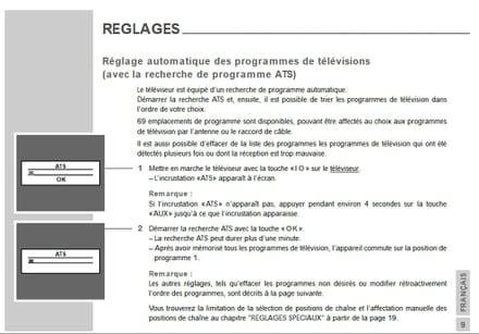

Bonjour, j'ai un téléviseur GRUNDIG P37-9442FR, dont la télécommande ne fonctionne plus, il s'allume avec le bouton marche arrêt, mais sur l'écran s'affiche ATS et en dessous OK. Je n'arrive pas à faire dégager cette plaque. Si vous avez une solution n'hésitez pas à me la donner, et merci

  2. baladur13 Messages postés 47422 Date d'inscription   Statut Modérateur Dernière intervention   14 418
    Le téléviseur est en phase de recherche des chaines
    Pour faire disparaitre cet affichage il faudrait appuyer sur Ok de la télécommande
    Extrait de la notice en page 9 :
    Le problème, sans télécommande, comment faire "OK" ?
    Essayer avec les touches P-, P+, les deux à la fois ou avec les touches V+, V-, ou , là encore les deux à la fois.
