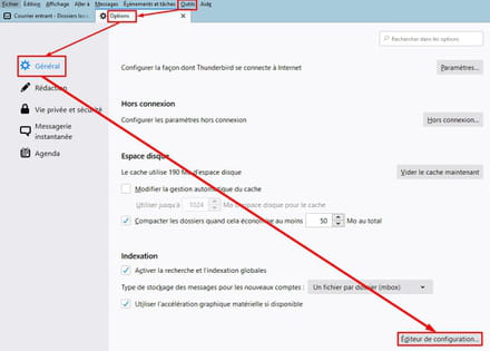

        dans Outils -> Options -> Général -> Editeur de configuration (tout en bas )

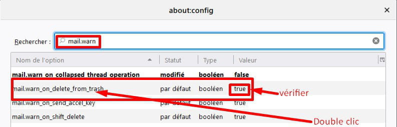

        chercher
        mail.warn_on_delete_from_trash
        la mettre à Vrai

          Je vais sur les trais en haut a gauche, je vais dans outils, mais je ne trouve pas editeur de configuration.
          Si cela ne te dérange pas peux tu me donner la manip exacte à faire pour que je puisse y arriver.
          Merci d'avance.

            De ce fait en suivant tes instruction, maintenant cela fonctionne.
            J'étais en flash au lieu de true.

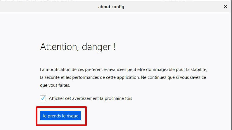

              Merci pour ton aide et la façon que tu m'as expliqué pour faire la manip.
              c'est SerBal22 qui a détaillé l'accès à l'Editeur de configuration
