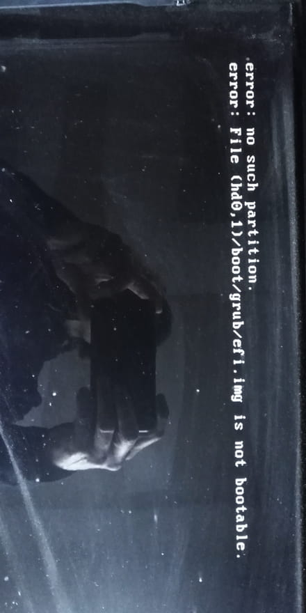

Bonjour, Je n'arrive pas à régler le Bios pour démarrer sur une clé formatée Ubuntu. J'ai le message suivant (voir photo jointe)

    C'est parce que tu tentes de booter en mode legacy alors que ton pc est réglé pour booter en uefi...

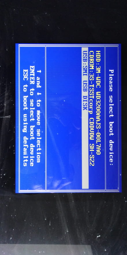

    Pas besoin de modifier quoi que ce soit dans le bios : passe par le boot menu que tu afficheras en appuyant sur la touche indiquée à l'écran lors de la mise sous tension
    Par exemple les mentions suivantes s'affichent au boot :
    F2 bios settings
    F10 boot-menu
    Dans ce cas, tu tapotes la touche F10 dès la mise sous tension jusqu'à ce que le boot-menu apparaisse.
    Note bien que la touche dépend du bios installé c'est pourquoi il faut que tu regardes l'écran de démarrage, ça ne sera sans doute pas F10 chez toi.
    Lorsque tu seras dans le boot-menu sélectionne avec les touches fléchées la ligne qui correspond à ta clé usb dont le nom comporte la mention UEFI suivi de la marque de ta clé usb et appuie sur entrée.

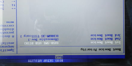

  2. Merci beaucoup. En effet, j'avais mis dans le menu boot la clé en primaire mais je ne savais pas qu'il y avait deux "modes" pour la clé. Je regarde et je te tiens au courant. C'est adorable, merci... Jérôme

      1. C'était toujours dans le boot : BIOS SETUP UTILITY, Usb en premier
        1. Là, tu es dans le setup du bios. Je te demande d'afficher le boot-menu, c'est pas dans le bios, c'est directement en appuyant sur une touche au moment du démarrage (comme pour accéder au setup du bios mais c'est pas la même touche)

        Avec la touche F8 j'ai accédé à un menu comme celui que tu m'as montré. J'ai sélectionné l'Usb et fait enter mais toujours pareil...

          Je fais un diagnostic différent de jns55, qui mérite tout de même d'être vérifié en inspectant ta clé.
          Il me semble au vu de ta capture que ton BIOS est traditionnel, autrement dit Legacy. Or tu as probablement créé ta clé en fat32 avec le format gpt. Donc, elle ne peut booter qu'en uefi, ce qui n'est pas possible sur ce genre PC.
          Donc, si ça se confirme, la clé est à refaire, en mode mbr.

            Je ne suis pas de ton avis :
            1- Un pc avec un bios en mode legacy peut booter sur un périphérique avec une table des partitions gpt. J'ai déjà installé linux sur disque gpt avec un bios legacy sans le moindre problème.
            2- Si la clé usb a été créée avec la commande linux dd, etcher, et probablement rufus, (j'ai pas vérifié), la table des partitions de la clé usb est écrasée. Le format initial de la clé n'a donc pas d'importance dans ce cas. Par contre si elle est créée avec unetbootin, là c'est différent.
            3- Le message initial du pc est Error : Legacy boot of UEFI media ce qui laisse entendre qu'il démarre bien en legacy mais que la clé usb est uefi... Or chacun sait que le media d'installation d'Ubuntu est prévu pour booter aussi bien en legacy qu'en uefi. J'en déduis donc que c'est dans le bios qu'il y a un paramétrage erroné. Notre ami a certainement fait des modifications pour tenter de faire démarrer le pc. Je suggère donc d'aller dans le bios pour recharger les paramètres par défaut et voir ce que ça donne.

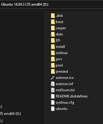

                Sur ta dernière capture d'écran (Ventoy) de ce qu'on peut voir c'est qu'il n'y a aucune image ISO sur cette clé ;-(
                Certes Ventoy est installé, mais il manque l'essentiel, une image ISO d'un système d'exploitation.

                @parileitaoOui, ça c'est le contenu du fichier ISO d'ubuntu. Rien ne montre ce que contient la clé où est installé Ventoy ;-\
              5. @zipe31J'ai formaté avec Ventoy... il y avait un truc en plus à faire ?
