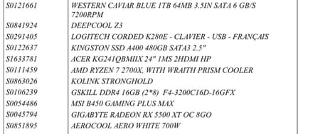

Config :
Vu que c’est un pc monté je vous transmet la facture c’était un Windows 10.
