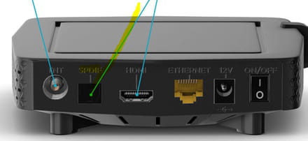

Bonjour, votre bBox c'est ce modèle
Il y a une sortie audio numérique optique (SPDIF)
Le téléviseur lui aussi possède une sortie audio numérique optique ainsi qu'une sortie audio analogique (casque) qui coupe les HP du téléviseur si utilisée.
Vous voulez mettre quel type de casque ? un casque filaire ou une casque sans fil ?
