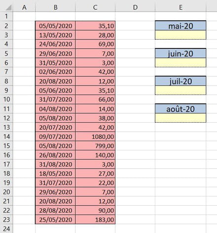

J'ai passé pas mal de temps à essayer de trouver la bonne formule.
Je souhaite dans les cases jaunes mettre une formule qui fasse que ça reprenne la somme de toutes les montants de la colonne C dont la date de la colonne B correspond au mois donné.
J'ai essayé avec la fonction SOMME.SI, avec SOMME.SI.ENS, avec la fonction MOIS, avec la fonction DATE. Mais je n'ai pas trouvé la bonne formule et j'imagine mal que ça ne soit pas prévu par excel...
Quelqu'un peut-il m'aider?
Merci! :)
Merci! :)

Alors compléter la demande, SOMMEPROD accepte un nombre illimité d'item (l'année, la catégorie, min, maxi ect...)

J'AI TROUVÉ!!!!!!!
en F3, la bonne formule c'est :
=SOMMEPROD((MOIS($B$2:$B$23)=5)*(ANNEE($B$2:$B$23)=2020)*($C$2:$C$23))
Je ne comprends pas trop pourquoi c'est la fonction SOMMEPROD qui est censée multiplié, que la fonction SI qui sert plutôt à conditionné la somme si tel ou tel critère est complété (là le mois et l'année).
Mais ok.
Merci Vaucluse!
Mais ok.
Merci Vaucluse!
Re
=SOMMEPROD((ANNEE($B$2:$B$23)=2020)(MOIS($B$2:$B$23)=5)*($C$2:$C$23))
et éventuellement pour associer la formule au valeur titre de chaque section:
=SOMMEPROD((ANNEE($B$2:$B$23)=ANNEE(F2))(MOIS($B$2:$B$23)=MOIS(F2))*($C$2:$C$23))
Mais cela ne doit pas empêcher de suivre le conseil d'Eric et de creuser les TCD... le seul avantage des formules étant de permettre des variantes de mise en page
crdlmnt
- entrez dans la cellule F2 la date du premier jour du mois cherché (1/5/2020)
- formater la cellule en format personnalisé: mmmm-aa pour l'affichage
- la formule devient:
- à transposer ben sur les autres sections avec la date en titre
crdlmnt

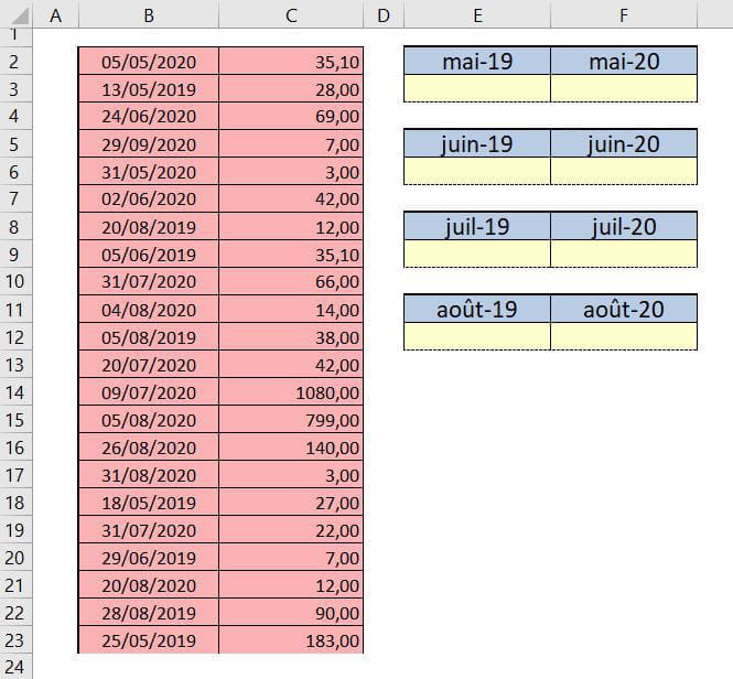

Par contre je me rends compte que ma question n'était pas complète, puisque dans mon cas, j'ai aussi besoin que ça puisse être avec des années différentes.
J'ai refait mon tableau exemple. Tu saurais comment faire comme ça?
