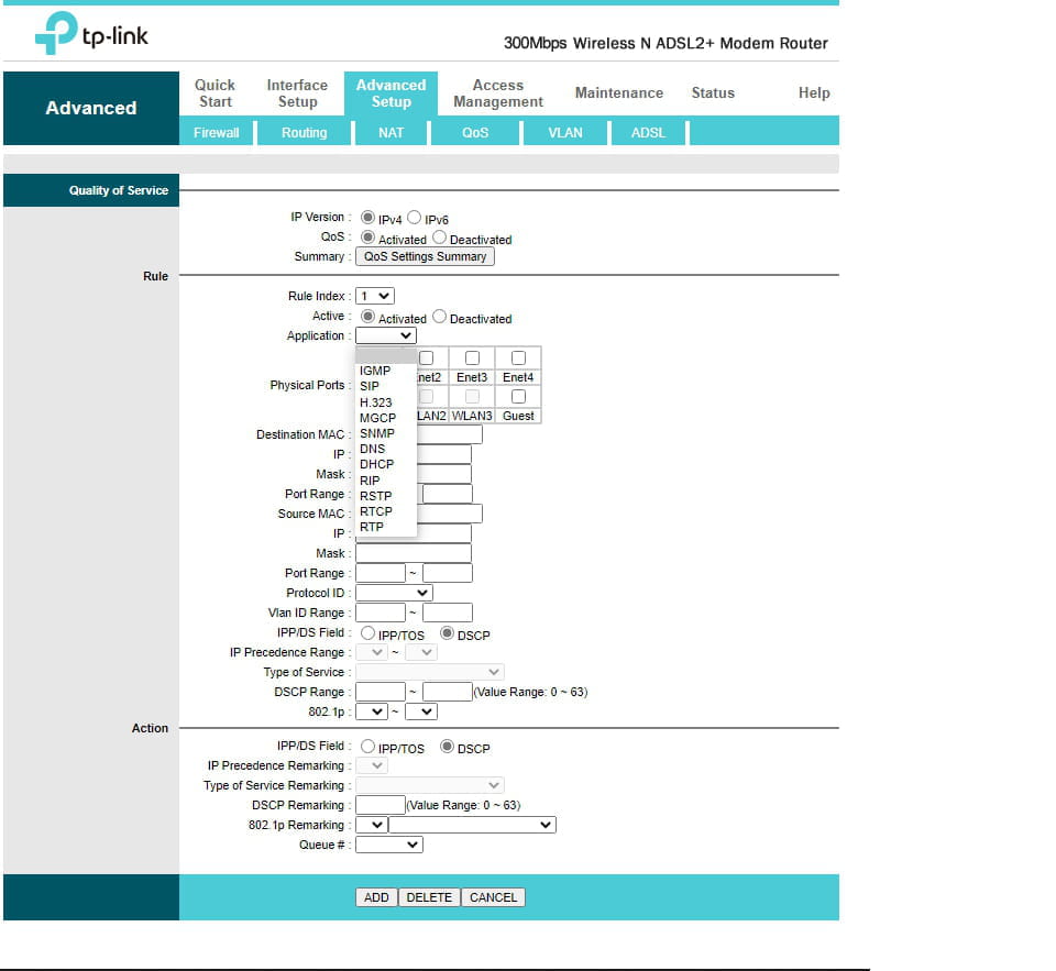

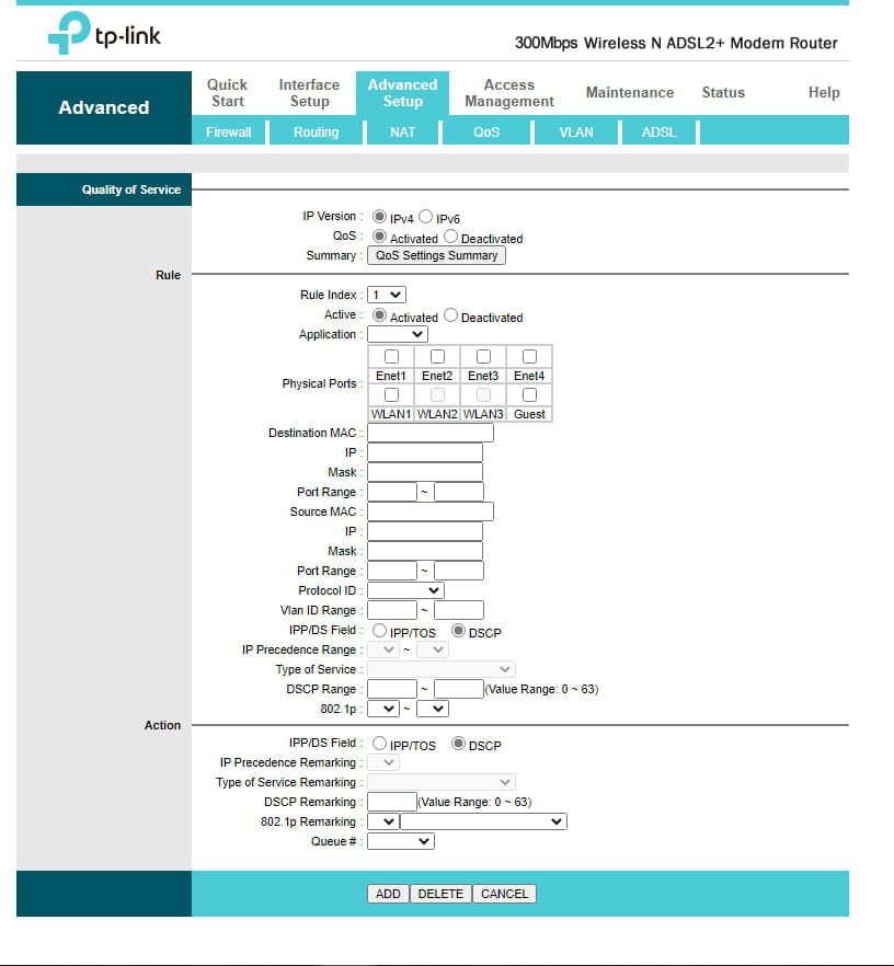

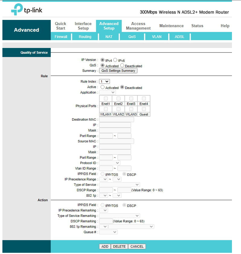

j'ai un problème de connexion, il se trouve que nous avons un wifi assez lent ( adsl ) avec un débit de 256Ko/s donc quand nous sommes quelques personnes sur le réseau ça devient tout simplement impossible surtout pour moi qui suis sur pc en ethernet. Je sais pas pourquoi mais notre modem wifi donne toujours la priorité aux connexions sans fil ( par exemple si l'on connecte deux pc sur le wifi un en ethernet et un en sans fil et que ces deux pc regarde la même vidéo sur youtube le wifi vas donner toutes la bande passante possible au pc sans fil et le pc connecté en ethernet aura une connexion degueulasse ( mon cas ) et c'est valabe pour les téléphone et tout autre appareil ) j'ai fais des tas de test pour m'en assurer et c'est bien le cas. Pour essayer de remédier au problème j'ai fais des recherches et la solution que j'ai trouvé est de configurer le Qos du modem que j'arrive pas à faire d'où mon post. Je me tourne vers vous pour m'aider à configurer le QoS de mon modem ( model : TP-Link TD-W8961N ).
J'aimerais si possible configurer le QoS de telle manière à ce que les ports ethernets aient la priorité sur le sans fil.
Merci à l'avance de votre aide. Je vais ajouter des captures de la page de configuration du QoS.

    ces règles de filtrage ne vont permettre que de modifier le champ dscp des paquets IP ou de les affecter à une file d'attente particulière.
    Tu peux utiliser l'adresse mac comme critère.
    MAis il faut savoir que la QOS ne permet que de jouer sur l'émission en général, pas sur la réception et les plus souvent de ralentir un flux qui serait autrement traité au plus tôt sans retard par défaut (best effort).
    Dans ton cas, il faut coupler ça à des queues différentes sur l'interface wan.
    La QOS est une chose qui se règle globalement dans un réseau, pas à un seul point.
    Je pense que ton ressenti de différence entre ethernet et wifi est faux: il n'y a aucune raison qu'un flux ethernet soit ralenti par rapport au wifi, c'est plutôt le contraire qui se passe en pratique.
