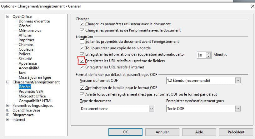

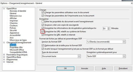

Voir aussi dans les options si "enregistre les URL relatifs au système de fichier" est coché
Outils> Options +Chargement enregistrements – Général -
