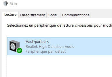

    4. glg29 Messages postés 29751 Date d'inscription   Statut Contributeur Dernière intervention   4 585 > William
      Ils y sont, très bien, mais sont-ils pris en compte comme périphériques par défaut ?
      Comme l'indique l'image suivante
      Le pc est-il de marque, si oui, quelles sont ses références ?
      Si non, quelle référence de carte mère ?
    5. William > glg29 Messages postés 29751 Date d'inscription   Statut Contributeur Dernière intervention
      Oui, périphérique par défaut. Voici ce que j'ai trouvé, j'espère qu'il s'agit des bonnes informations. Merci pour le temps que vous prenez !
