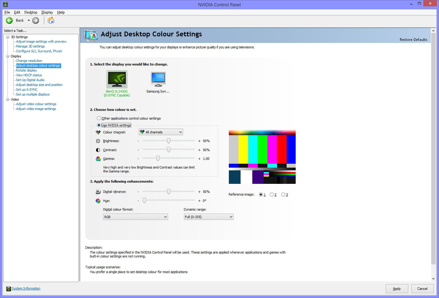

Le réglage du Delta avec une sonde na va être possible sur un ordi portable que si les pilotes (drivers) de la carte vidéo "intégrée" installés proposent le tableau de bord pour régler cette carte vidéo (Intel, nVidia, AMD). C'est pas toujours le cas par défaut avec Windows, certains pilotes dit OEM (fabricants du PC) n'intègrent pas ce Tableau de Bord et ne permettent pas de réglage "pointu" de la carte vidéo, il nécessite une mise à jour.
On peut lire sur le site de téléchargement des pilotes des fabricants de composant/carte vidéo :Il est possible que le pilote ou le logiciel de votre composant ait été modifié ou remplacé par le constructeur de l’ordinateur. Nous vous recommandons d’utiliser le pilote du constructeur de votre ordinateur avant d’installer le pilote pour ne pas perdre de fonctionnalités ou de personnalisations.
