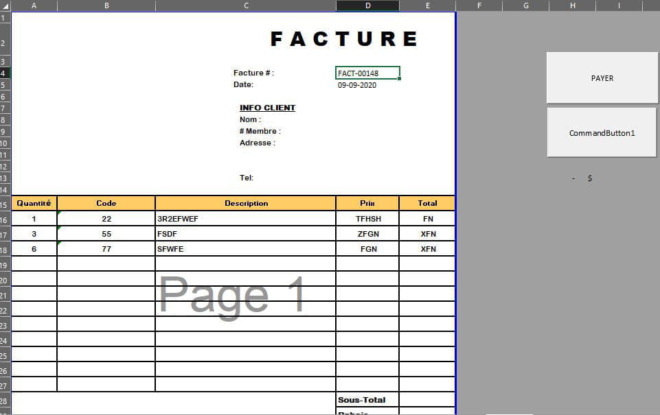

Dans une feuille excel , je rentre des items de la colonne B a la colonne E.
Je peux avoir autant de ligne que le client achete d'objet.
Je souhaite que en appuyant sur le bouton valider, cela copie les lignes de la facture vers une autre feuille de suivi.
Mon soucis est que cela ne copie qu'e la premiere ligne de la facture.

      Cela ne me copie que la 1ere ligne encore.
      Je facture 3 item puis j'appuie sur le bouton, le code s'effectue.
      Je ne vois pas l'erreur.

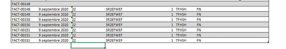

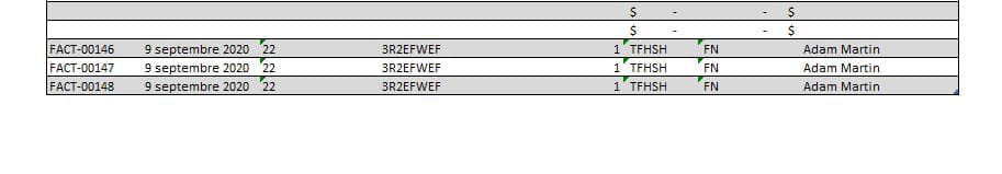

      Je viens de modifier le code et c'est déjà mieux.
      J'ai bien mes 3 lignes a présent mais le soucis est que c'est 3 fois la même.
