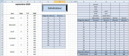

                      1. Bonjour à tous,
                        En plus de ce que viennent de dire Raymond PENTIER et ccm81 que je salue, ce que vous demandez est impossible à faire simplement. Vous voulez trouver des valeurs aléatoires qui viennent se cumuler à une valeur de départ (ici 200) pour arriver à une valeur de fin(ici 1000) mais en plus avec une nombre de cellules déterminées et de surcroit, variable en fonction du mois sélectionné. L'aléatoire et le figé ne font pas bon ménage.
                        Pour résoudre votre problème, il faut déterminé à l'avance le nombre de valeurs à trouver (variable selon le mois), et appliquer cela pour trouver un total de 800 (1000-200).
                        J'ai donc préparé manuellement un tableau qui, pour chaque valeur et en fonction du nombre de jours dans le mois, attribue une quantité de valeurs maximum disponible, et cela pour que la somme totale des valeurs multipliée par leur nombre respectif donne 800.
                        Lorsque vous cliquez sur le bouton "Générateur", la partie du tableau correspondant au mois sélectionné vient se coller dans la plage de cellules "H6:H20", puis commence à chercher une valeur de façon aléatoire, pour chaque valeur trouvée, la quantité dans la plage H indiquant le nombre de possibilité à trouver pour cette valeur est décrémentée de 1, et ainsi de suite pour jusqu'à la fin.
                        Si une valeur aléatoire est trouvée mais que sa quantité restante en "H" est égale à 0 (on a épuisé le nombre de valeurs disponibles pour cette valeur) alors on relance la fonction aléatoire pour en trouver une autre de disponible.
                        Une vue de la feuille
                        Le fichier
                        https://mon-partage.fr/f/ZchjS6ZV/
                        Ne soyez pas réticent aux macros, faites un minimum d'effort et suivez la procédure que j'ai donné plus haut (4 clics de souris pour que votre Excel puisse lire les macros).
                        Une fois que vous aurez fait cela, la seule chose que vous aurez à faire c'est d'appuyer sur le bouton "Générateur"
                        Cdlt
