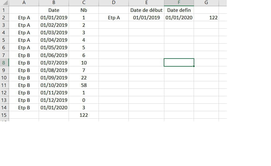

    1. Bonjour et merci pour votre réponse.
      J'ai fait un extrait de mont tableau ci-dessous que je vous joints.
      Ne faut-il pas insérer la condition en D2 pour pouvoir moi changer les entreprise en colonne A ?
      D'avance merci pour le temps passé ;)

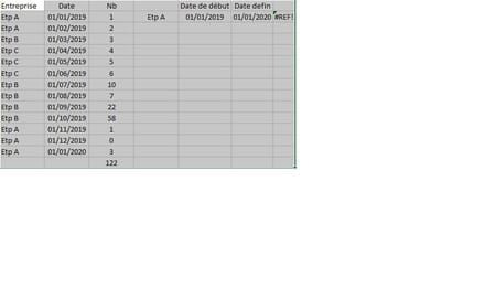

  2. Bonjour et merci pour votre réponse.
    1. Si rien en D2 :
      =SOMME.SI.ENS($M$11:$M$140;$A$11:$A$140;$A2;$K$11:$K$140;">=" & $P$11;$K$11:$K$140;"<=" & $Q$11)
      Si entreprise en D2 :
      =SOMME.SI.ENS($M$11:$M$140;$A$11:$A$140;$D$2;K$11:$K$140;">=" & $P$11;$K$11:$K$140;"<=" & $Q$11)
