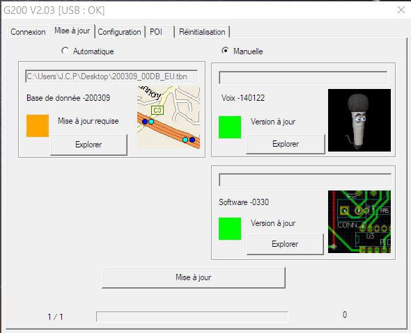

  1. yopsolo
    Pour telecharger le fichier DATABASE
    rien de plus simple
    ftp://ftp.gpsprevent.com/G200neo/DB/200309_00DB_EU.tbn
    have fun

    1. jcp40 Messages postés 14 Statut Membre 6
      Merci yopsolo,
      Est-ce que ce serait abuser de ta bonté si je te demandais de m'aider à utiliser ce fichier? (Me donner la procédure.)
      Très cordialement.
      jcp40
    2. francois_003 Messages postés 13 Statut Membre 4 > jcp40 Messages postés 14 Statut Membre
      Salut Jcp,
      d'abord, merci à yopsolo,
      pour insérer un fichier tbn, il faut connecter ton boitier avec le cable usb,
      ouvrir l'application et une fois connecté, dans l'onglet onglet mise à jour,
      tu as un point automatique et un point manuel
      tu coche manuel et tu vas dans zone de danger pour choisir le fichier dans son emplacement et mettre à jour
      Par contre pour télécharger le fichier, c'est avec mozzilla firefox.

    3. jcp40 Messages postés 14 Statut Membre 6 > francois_003 Messages postés 13 Statut Membre
      Salut François,
      Alors c'est bon car mon navigateur est mozilla firefox].
      Malheureusement ce matin mon épouse est partie au boulot avec le boitier.
      Dès ce soir je fais la manip et je ne pourrai vous dire que demain soir si ça fonctionne.
      En attendant, merci François et Yopsolo de "rester sur l"affaire" lol.
      jcp40

    5. jcp40 Messages postés 14 Statut Membre 6 > francois_003 Messages postés 13 Statut Membre
      Bonjour François,
      Je viens de faire la mise à jour en suivant ce que tu as dit.
      Tout marche bien et le fichier est bien dans la barre de fichier en haut du cadre des zones de danger.
      Par contre le bouton reste sur "explorer" et je ne sais pas si effectivement lorsque j'ai cliqué sur "ouvrir", le fichier s'est bien enregistré puisque ça reste sur "mise à jour requise"
      Si je clique sur le bouton principal (en bas) ça lance bien sûr la mise à jour mais ça reste en orange (mise à jour requise) dans le cadre zones de danger.
      J'ai raté quelque chose ou alors c'est bon?

  3. francois_003 Messages postés 13 Statut Membre 4
    je fais suivre la seule soluce pour mettre a jour les wikango G200
    G200 v2 G200 neo W600 etc
    en utilisant mozilla firefox pour télécharger le fichier,
    et en mettant à jour manuelle en insérant le fichier et mlse à jour
