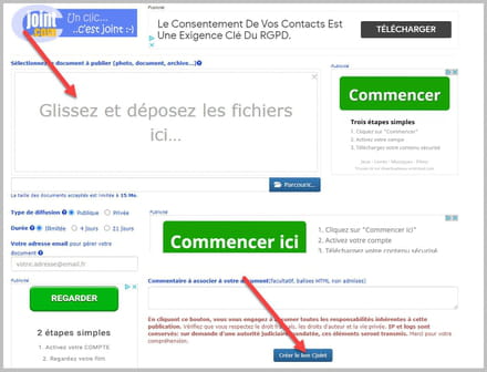

    Télécharge FRST une fois téléchargé enregistre-le sur le bureau puis ouvre-le tu auras ceci :
    Puis coche la case shortcut comme ceci :
    Clique sur Analyser à la fin de l'analyse tu auras trois fichiers texte sur le bureau FRST, Addition et Shortcut , attention de bien attendre que les messages disant que l'analyse est terminée s'affichent, ensuite envoie ces rapports sur https://pjjoint.malekal.com/ voir ce tutoriel paragraphe Envoyer les rapports d’analyse sur pjjoint puis donne les trois liens générés par Pjoint dans ton prochain message.

    2. je n'arrive pas a envoyer mes fichiers sur le site pjjoint on me dit que le site m'as bloqué l'acces

    1. je recois un message d'erreur quand j'essaye de partager mon anlyse sur le site Mr voici l code d l'erreur
      Error reference number: 1020
