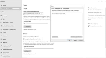

Je n'ai plus de son sur mon PC (windows 10)
jazz11 Messages postés 86 Statut Membre -
 Messageinthebottle -
Sur mon PC Lenovo qui a 8 mois, je n'ai soudainement plus de son
Hauts parleurs Realtek R audio
"Aucun periphérique de sortie n'a été trouvé"
"Les services audio ne répondent pas"
Pouvez vous m'aider svp ? MERCI PAR AVANCE

        Je vous joins capture d'ecran sur les peripheriques de sortie ..... vide

    Là on n'a pas l'impression que c'est un souci de driver, mais de Windows qui ne valide aucune carte comme une carte son ?!
    Tout est visible dans le gestionnaire de périphériques, tout à l'air ok.
    Pourquoi Windows n'affiche pas de choix de carte son dans les "paramètres de son" ?
    Menu démarrer, taper "son" puis à droite de la fenêtre -> "Panneau de configuration Son" onglet "lecture" et voir s'il n'y a pas des choses activées/désactivées

    1. jazz11 Messages postés 86 Statut Membre
      oui, mais je n'avais fait que sur controleurs audio video
      j'avais supprimé ce qui était grisé pâle : proxy de service de répartition .... et il est revenu
      je viens de refaire afficher les peripheriques cachés
      voici les captures d''écran, pas à pas
      1. JeuneL Messages postés 1873 Date d'inscription   Statut Membre Dernière intervention   155 > jazz11 Messages postés 86 Statut Membre
        Qu'est-ce que tu as connecté à ce PC qui vient de chez Logitech ?
        Tu peux supprimer toutes les traces de ces trucs sous "Autres périphériques"
        Ensuite tu supprimes Realtek Audio, tu sélectionnes et tu cliques sur la touche "DEL" de ton clavier et tu valides.
        Avant de redémarrer, mets le réseau sur Avion, si tu as un câble RJ45 branché dessus, tu le débranches et au redémarrage, regarde si Realtek Audio s'est ré-installé ou si c'est un triangle jaune qui apparaît
        Je posterai un nouvelle réponse qui apparaîtra en page 2 pour plus de cohérence, parce que là on est à la réponse 107 qui apparaît au-dessus de la réponse 1 ?!

      4. jazz11 Messages postés 86 Statut Membre > JeuneL Messages postés 1873 Date d'inscription   Statut Membre Dernière intervention
        10:16 je viens de redemarrer en mode avion, voilà ce que ça donne
