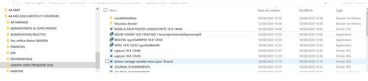

    oui j'ai téléchargé intel sur le site de Lenovo
    1. gugu01 Messages postés 15669 Date d'inscription   Statut Contributeur Dernière intervention   4 702
      tu dis lancer l'exe, mais ca c'est bien passé, pas d'erreur, résultat installé correctement ?
      Et tu as redémarrer le pc ?
      Détail tout, car nous somme a l'aveugle sans le pc sous les yeux.
      Et sinon test l'installation du pilote donné par kaneagle si tu l'as pas déja tenter.

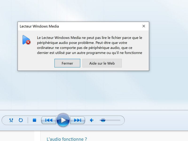

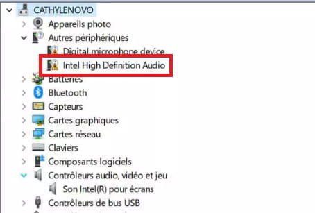

    2. jazz11 Messages postés 86 Statut Membre > gugu01 Messages postés 15669 Date d'inscription   Statut Contributeur Dernière intervention
      installation faite (copie ecran explorateur)
      j'ai lancé, rien ne se passe
    3. jazz11 Messages postés 86 Statut Membre > jazz11 Messages postés 86 Statut Membre
      j'ai bien redémarré
    4. jazz11 Messages postés 86 Statut Membre > gugu01 Messages postés 15669 Date d'inscription   Statut Contributeur Dernière intervention
      je ne devrais pas les retrouver ici ?

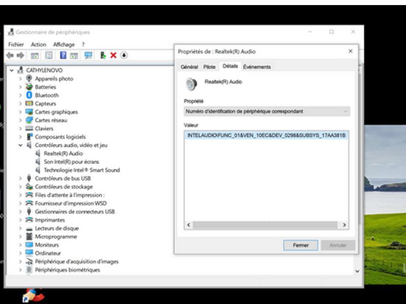

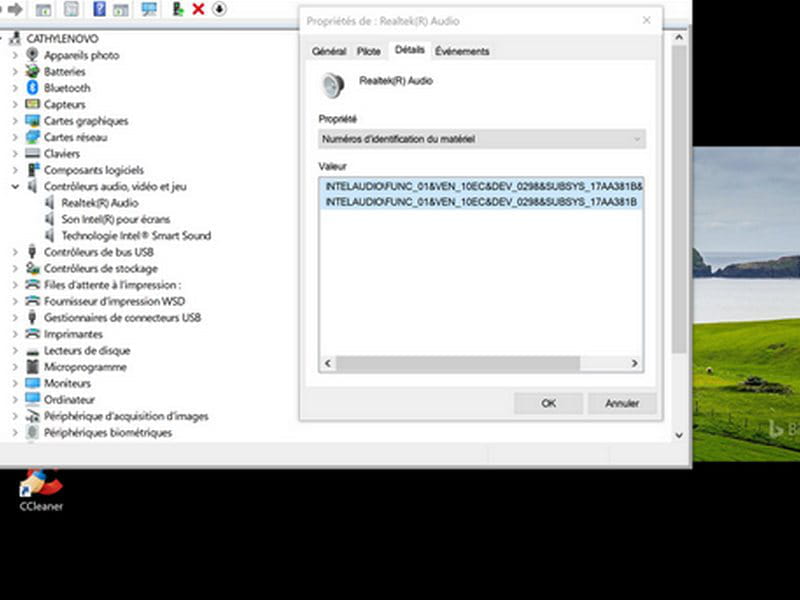

    5. gugu01 Messages postés 15669 Date d'inscription   Statut Contributeur Dernière intervention   4 702 > jazz11 Messages postés 86 Statut Membre
      la ou tu es sur ta photo, vas dans l'onglet détail, puis numéro d'identification et donne le.

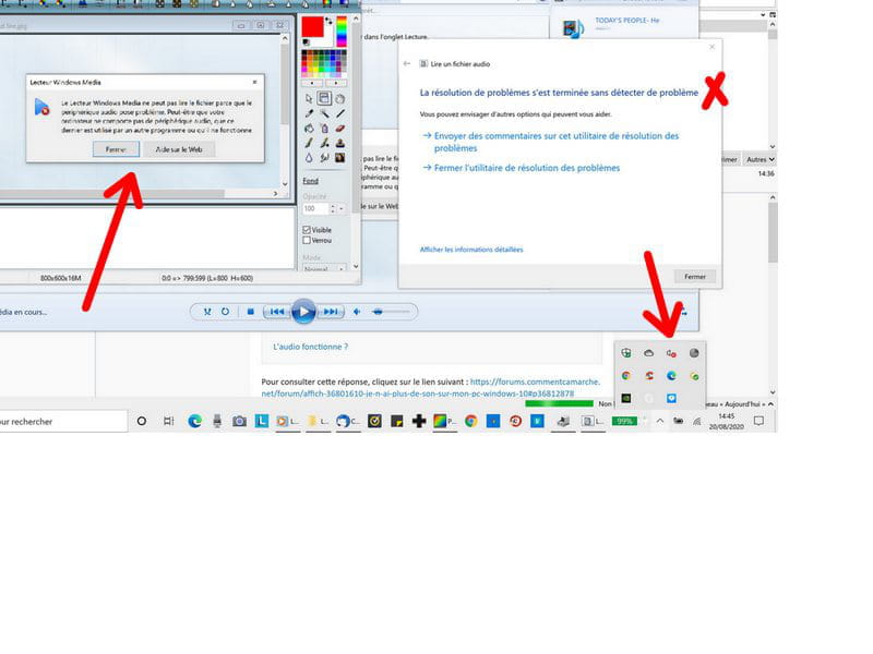

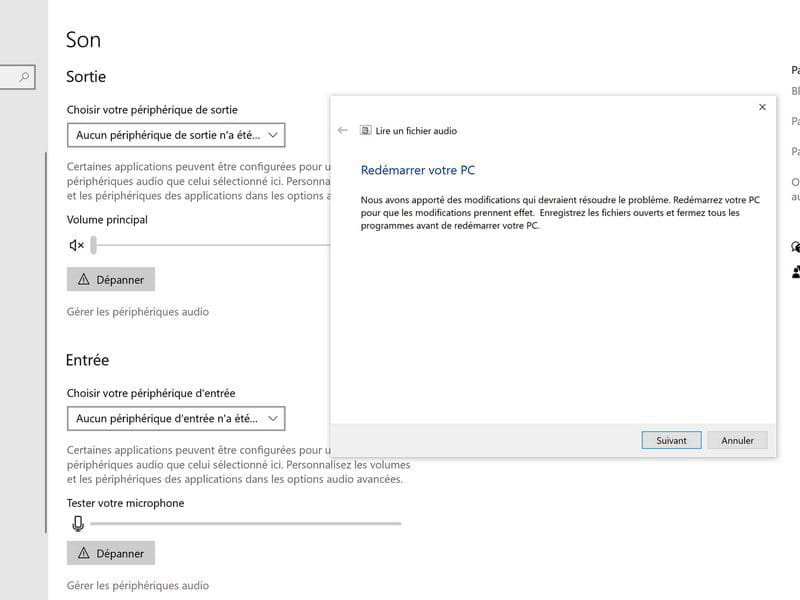

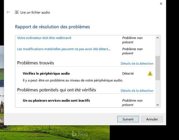

    1) dépanner >>>>>>>>
    ça a "mouliné" davantage qu'avant et
    après redémarrage, rien de mieux :
    sur l'icone son barrée rouge : aucun périphérique de sortie n'est installé

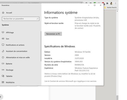

    2) version windows >>>>>>>
      tous les paramètres, > mise a jour et sécurité > même si il te dit pc a jour, lance une recherche et fait les maj qu'il trouve.
      1. jazz11 Messages postés 86 Statut Membre > gugu01 Messages postés 15669 Date d'inscription   Statut Contributeur Dernière intervention
        recherche lancée, pas de maj trouvée

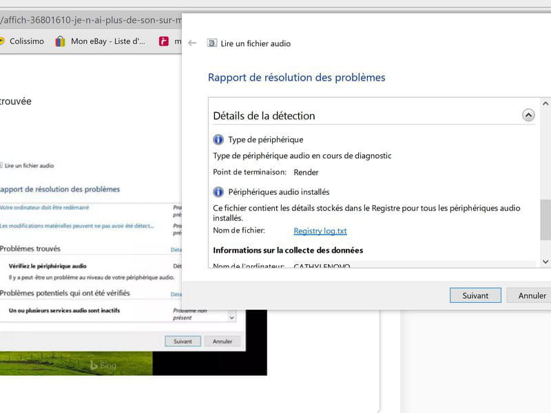

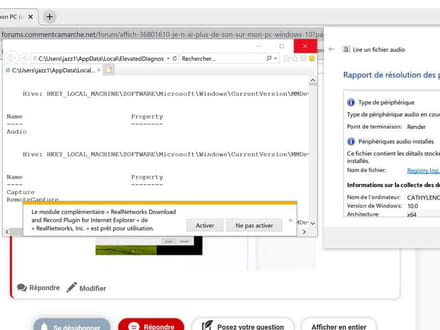

        mais j'ai trouvé ça
      2. jazz11 Messages postés 86 Statut Membre > jazz11 Messages postés 86 Statut Membre
      3. jazz11 Messages postés 86 Statut Membre > gugu01 Messages postés 15669 Date d'inscription   Statut Contributeur Dernière intervention
        et lorsque je clique registry log txt :
        " le module complementaire ......
        est ce utile ?
      4. gugu01 Messages postés 15669 Date d'inscription   Statut Contributeur Dernière intervention   4 702 > jazz11 Messages postés 86 Statut Membre
        je sais pas, active pour voir.

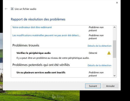

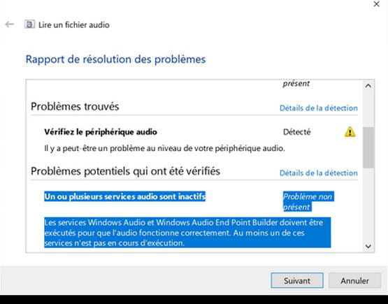

    redémarré à nouveau... rien
    en cherchant encore, j'ai trouvé ça :
    ""Un ou plusieurs services audio sont inactifs Problème non présent
    Les services Windows Audio et Windows Audio End Point Builder doivent être exécutés pour que l'audio fonctionne correctement. Au moins un de ces services n'est pas en cours d'exécution. ""
    >>>> qu'en pensez vous, savez-vous où les trouver pour les exécuter ?

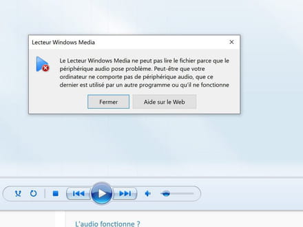

      j"utilise uniquement Windows Media Player et ce uniquement pour pré-écouter les livres audio mp3 comme d'habitude téléchargés sur un site de bibliothèque sonore pour malvoyants
      je n'ai rien changé au niveau lecture video ou musique
      c'est donc début aout en voulant écouter le début d'un livre audio que j'ai constaté qu'il n'y avait plus de son

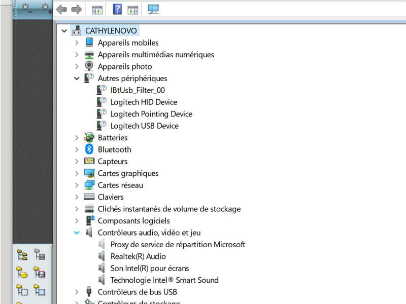

        est il necessaire d'avoir plusieurs peripheriques audio ? comme là :
        je me pose cette question depuis lecture du contenu du message 97

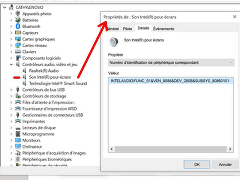

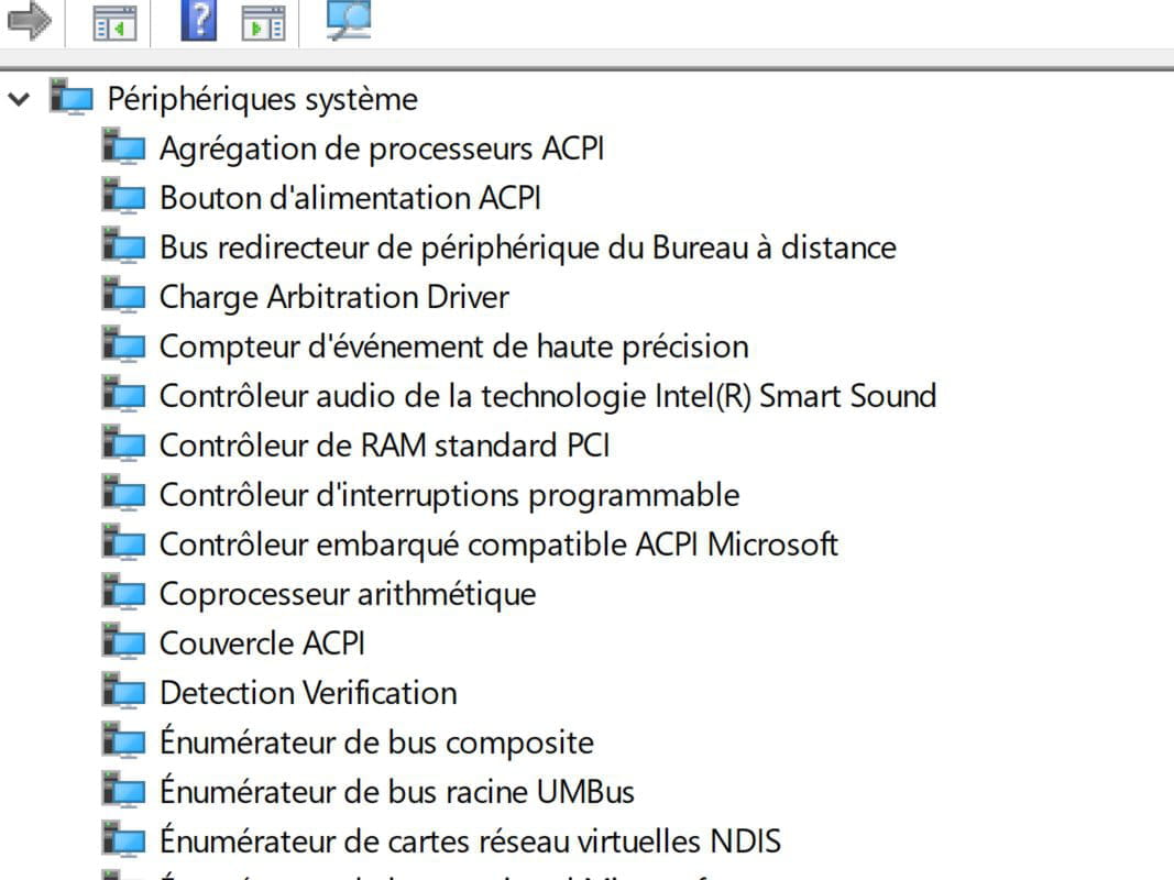

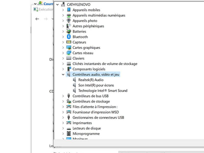

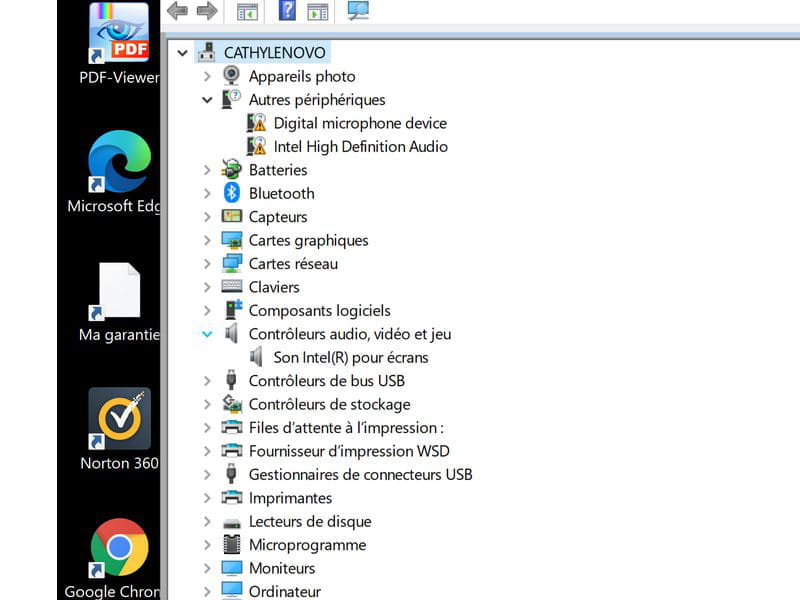

  7. JeuneL Messages postés 1873 Date d'inscription   Statut Membre Dernière intervention   155
    Il faudra supprimer le truc marqué Intel Smart Sound...
    Et voir également si ça donne ensuite un triangle jaune ou s'il n'y a qu'un seul périphérique recherché...
    Apparemment, ce "intel Smart Sound" est lié à Realtek, l'art de simplifier les choses...

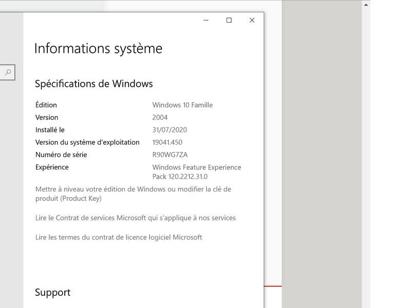

    Est-ce que tu sais quelle version de Windows 10 tu as ?
    1709, 1809, 1909 ou supérieur ?
    Menu démarrer -> Paramètres -> Système -> Informations système
      ma version windows

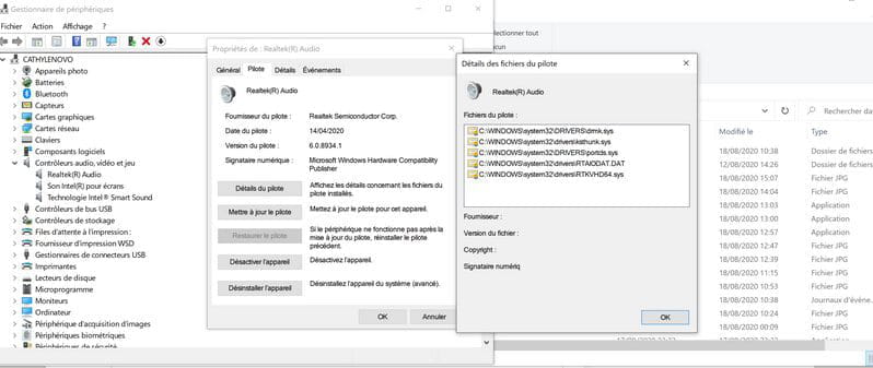

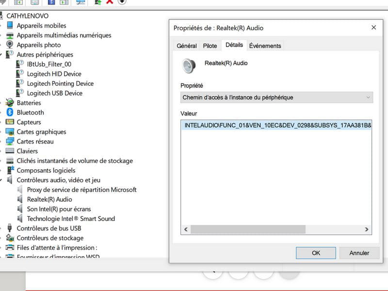

      As-tu supprimé toutes les traces de ces drivers ?
    4. jazz11 Messages postés 86 Statut Membre > JeuneL Messages postés 1873 Date d'inscription   Statut Membre Dernière intervention
      oui, voilà ce que ça donne après redemarrage
    5. jazz11 Messages postés 86 Statut Membre > jazz11 Messages postés 86 Statut Membre
      et pourtant j'ai supprimé dans "autres peripheriques"

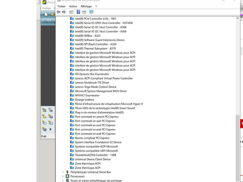

  8. jazz11 Messages postés 86 Statut Membre
    est ce bien celui-là ?
  9. kaneagle Messages postés 86296 Date d'inscription   Statut Modérateur Dernière intervention   14 689
    Celui-ci:

      3. jazz11 Messages postés 86 Statut Membre > kaneagle Messages postés 86296 Date d'inscription   Statut Modérateur Dernière intervention
        2 lignes :
        INTELAUDIO\FUNC_01&VEN_10EC&DEV_0298&SUBSYS_17AA381B&REV_1001

  20. JeuneL Messages postés 1873 Date d'inscription   Statut Membre Dernière intervention   155
    Tu réponds un peu partout, pas évident de te suivre.
    Est-ce que la date indiquée correspond au jour où tu as perdu le son sur ce PC ?
    Quand je parle du logiciel qui gère les drivers, c'est celui qu'on t'a demandé de supprimé dès la première page.
    https://forums.commentcamarche.net/forum/affich-36801610-je-n-ai-plus-de-son-sur-mon-pc-windows-10?page=2#21
      Oui, pardon, je m'égare, je n'ai pas l'habitude du forum et j'ai du mal à m'y retrouver
      Le logiciel de gestion de drivers a bien été supprimé, comme vous me l'aviez demandé... par contre je ne saurais pas expliquer comment il est sur l'ordinateur... je n'ai en tous cas pas payé pour l'avoir, c'est sûr
      le 31 juillet c'était inhabituel, nous avons eu pas mal de coupures de courant et adsl à répétition
      je ne sais pas si ça peut avoir un lien?
      j'avoue ne pas avoir testé le son de mon ordinateur après (j'étais absente du 2 au 9 aout et c'est à mon retour que je me suis aperçue du problème)
