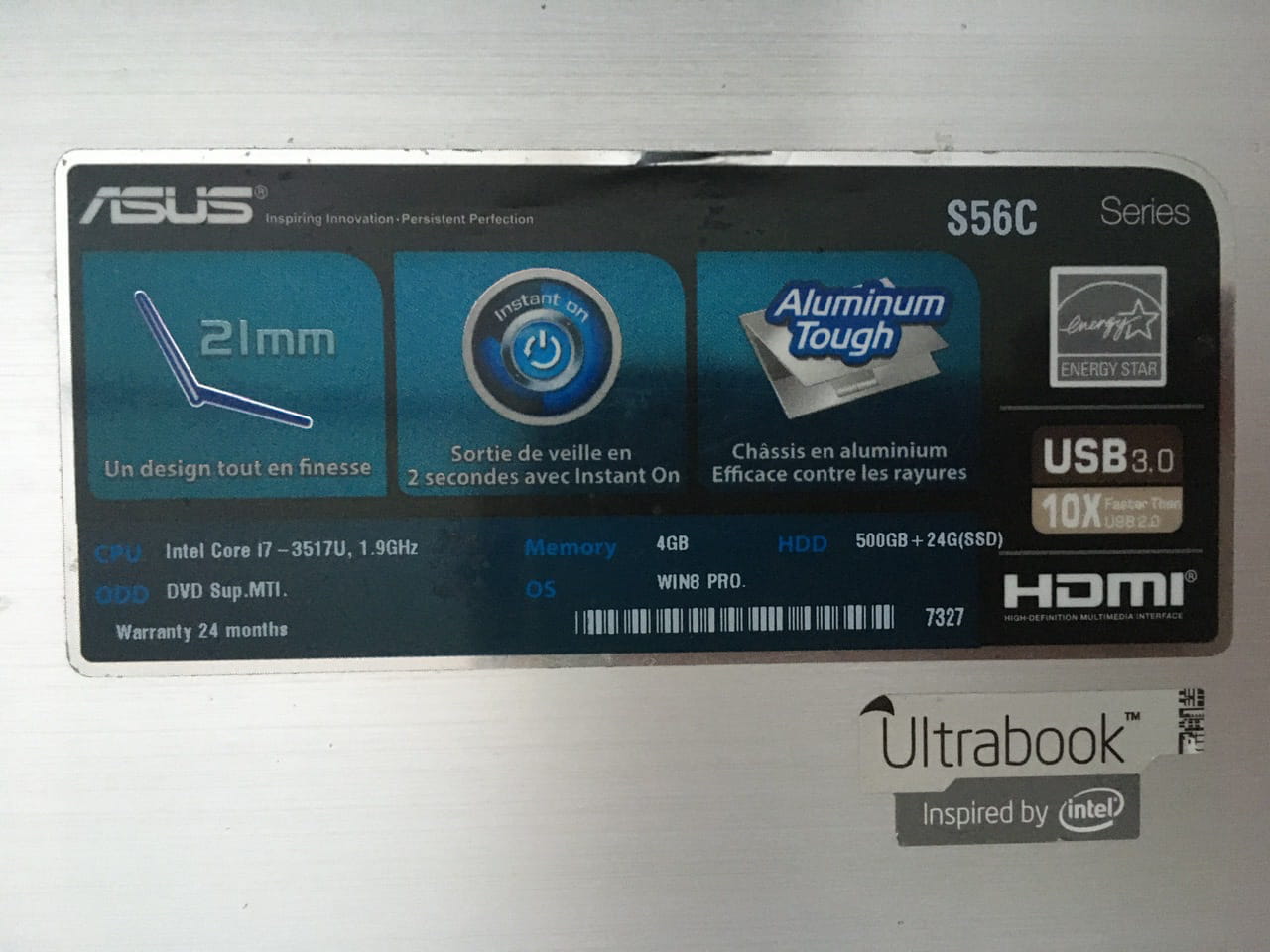

      J’ai une photo de l’étiquette sur l’ordi (c’est un portable), je ne sais pas comment insérer une photo ici.
    4. @Loissinon tu écris...
      tu as une icone de montagne, c'est là qu'il faut cliquer pour mettre une photo

    4. @JeuneLJ’ai regardé l’étiquette, c’est Windows 8 PRO et non vista.

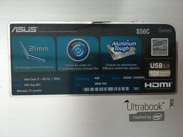

          2. Je reposte les caractéristiques de mon ordi en pj.
