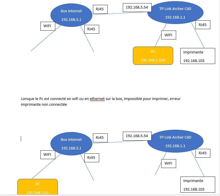

je suis confronté à un problème basique, j'ai une immprimante branchée sur un router apres ma box.lorsque je suis connecté sue le router, pas de problème pour acceder à l'imprimante mais je suis en dehors je n'y arrive pas.
Des images sont plus parlantes, pourriez vous m'aider pour la config?

Oui, tu as raison, si l'imprimante est en réseau (Ethernet ou Wifi) pas de notion de partage à la mode Windows.
Elle est accessible aux machines connectées sur le même réseau
Mais pourquoi mettre un routeur derrière ta box qui en est déjà un et te compliquer la vie ?
L'imprimante est en 192.168.103.xxx ? -
@kaumunepourquoi .103 ?
