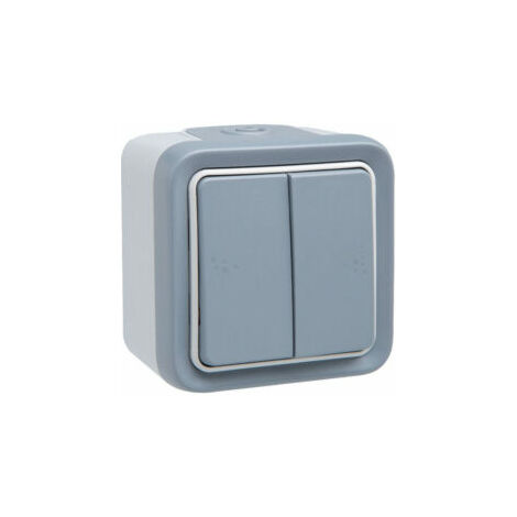

un interrupteur double va et vient.....et le tour est joué !!!
https://cdn.manomano.com/double-va-et-vient-plexo-complet-ip55-saillie-10ax-250v-gris-legrand-P-2991582-7560544_1.jpg

Alors j'ai pas tout saisi un interrupteur va et vient que je branche sur ma sono ? Via des jacks ?
Dans ma tête je pensais à un petit objet : un mâle d'un côté branché sur l'ampli et deux femelles reliés à mes enceintes sur lequel se trouve un interrupteur pr choisir vers quelle femelle envoyer le son.
J en aurais deux, un sur chaque sortie de l'ampli L et R.
