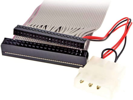

    Les disques dur avec la longue prise rectangulaire de 44 ou 50 pines, appelés IDE mais qu'on appelle plus logiquement P-ATA, ont des "ponts" (jumper) qui définissent si le disque est seul sur le câble = Master, s'ils sont deux = Master/Slave ou que sa connexion sur le câble qui relie 2 périphériques P-ATA = Cable select
    Il faut voir la position de ce pont sur ce disque.
    Il se peut aussi qu'une soudure ne fasse plus contact ou que les pines du connecteur du câble est abîmé.
    Avec le temps ces câbles sèchent et n'assurent plus la transmission des données.
