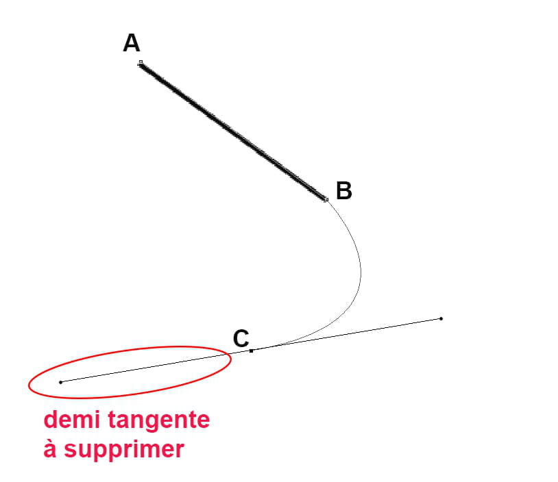

    1. si apres je veux continuer ma forme en tracant une ligne doite je ne pourrais pas, ce sera automatiquement une courbe, et je veux y remedier.
      Cela tient juste au fait que tu maintiens tes tangentes actives, ce qui influe sur la portion de tracé à venir dont le tracé sera automatiquement tangent à la dernière demi tangente active.
      Pour y remédier, tu dois donc supprimer cette dernière demie tangente, pour cela tu dois faire Alt + clic sur le dernier point créé.
      exemple :
      Tu cliques au point A
      Tu cliques au point B, cela te fais un segment AB
      Tu cliques au point C et tu tires tout en restant cliqué pour faire la courbe BC
      Tu remarques que de part et d'autre du point C, tu as 2 demi tangentes qui sont alignées (dont le point C constitue le milieu).
      Avant de lâcher le clic, tu appuies sur Alt, et seulement à ce moment là tu lâches ton clic et tu vas cliquer au point C, ça te supprime alors ta demi tangente, et tu peux alors cliquer n'importe où ailleurs, ça te généreras un segment de droite CD, le point D étant celui du dernier clic.

        1. La manip est simple. Pour créer une courbe il faut créer des points avec une tangente. La tangente se déploie de chaque côté du point. Si on veut modifier ou arrêter le tangente, il suffit de cliquer avec la touche Option sur le dernier point d'ancrage. Un clic, on arrête la tangente, un cliquer/glisser on définit une nouvelle tangente avec l'angle désiré.
