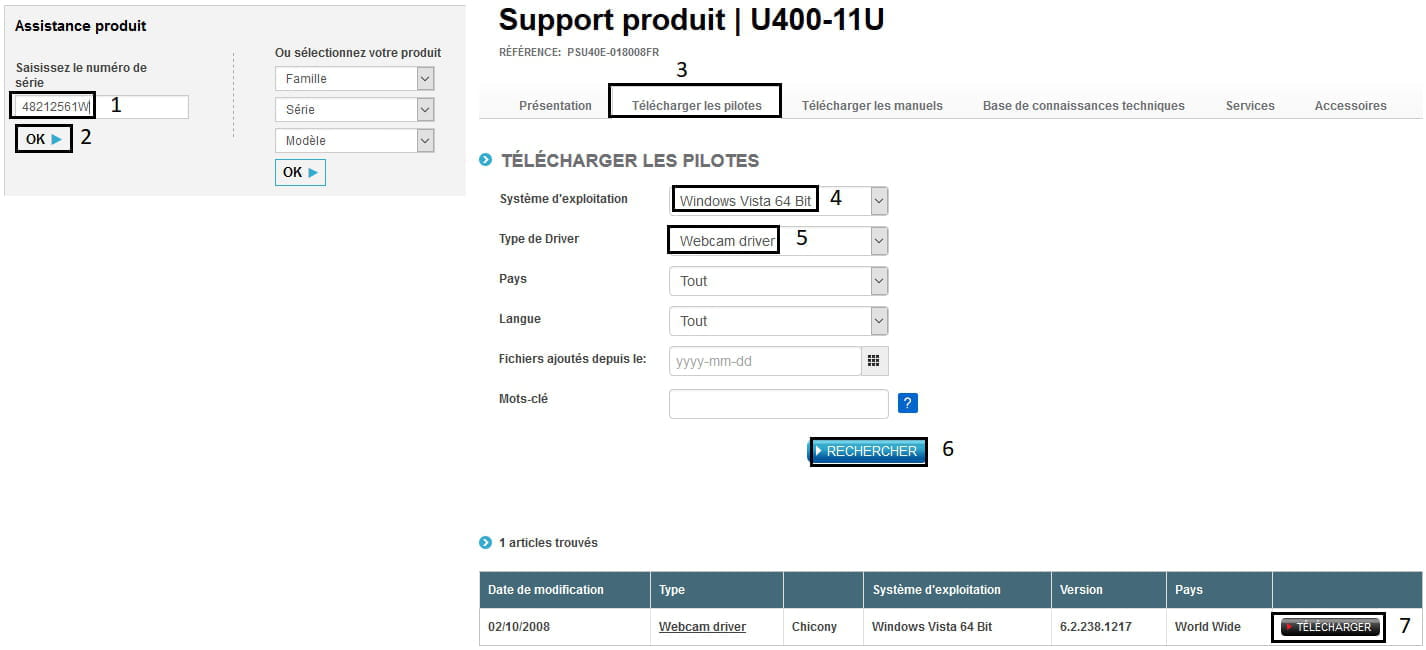

            ok, fait ceci:
            1) télécharge 7zip sur ton bureau clique ici
            clique droit sur 7zip, et choisi "exécuter en tant qu'administrateur" pour l'installer
            2) va sur cette page clique ici
            3) dans la page qui s'ouvre, tape le N° de série de ton pc et clique sur OK
            4) suis les instuctions de la page 2 pour le téléchargement du pilote (clique sur les images pour les agrandir)

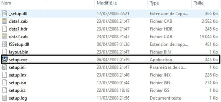

            5) quand le pilote sera téléchargé, fait ceci:
            clique droit sur --> webcam-en-20081002135643.ZIP --> 7zip --> extraire vers "webcam-en-20081002135643\"
            6) ouvre le dossier du pilote dézippé
            dossier --> Chicony-Camera-Assistant-Software
            dossier --> V6.2.238.1217(CASV1.7.175.0123)
            exécute le SETUP.EXE en tant qu'administrateur (clic droit)
            7) quand le pilote sera installé, redémarre le pc
