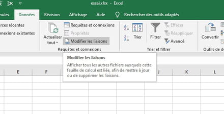

Bonjour, c'est une idée mais après ? Je voudrais d'abord m'assurer qu'il prend les bonnes sources ?
Cdlt -

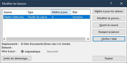

Mon pb c'est que je n'arrive pas à mettre à jour les liens. c'est très très long à tel point que je me demande si le travail se fait ou pas.
une fois que j'ai vérifié l'état, je fais quoi ?
Quand on romp la liaison, ets ce que les valeurs restent, inertes, ou le lien devient mort et il n'y a plus de valeurs ? -
est ce que rompre la liaison remplace les valeurs par des valeurs fixes et plus les liens ?
cdlt -
Je ne peux pas prendre le risque de planter ce fichier et c'est très long. -
C'est juste.
Deja
dans données
porquoi choisir
Connexions
ou
Modifier les liens ?
D'ou ma question initiale, différence entre liens et source
Tout ça ce sont des liens, non ?
Moi mon seul fichier source s'appelle SOURCE et ne figure que ds la rubrique "connexions" alors que tous les autres sont aussi des liens externes, de la même nature (des fichiers ou il y a des données locales utiles dan sma base de donnée) -
Ok, merci pour le vocabulaire, c'est deja plus clair
