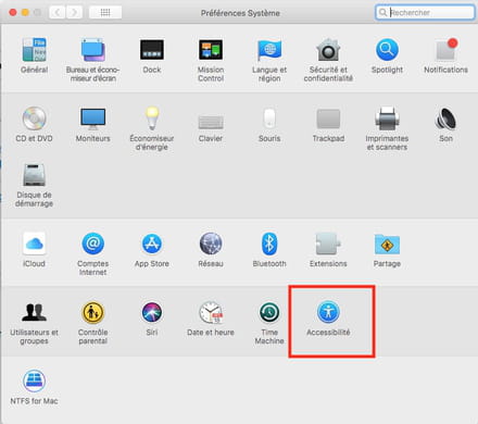

    Allez dans Préférences système / Accessibilité... et vérifiez si vous avez activé quelque chose qui concerne le zoom ou l'affichage ...
    1. super sympa mais toujours problème car incapable de remette en place merci

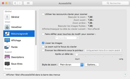

  2. Bonjour,
    il faut simplement tout décocher, et ça devrait être OK. Si ce n'est pas le cas, redémarrez le Mac.
    Voici l'aide Apple indiquée sur ce point :
    Préférences Réduire/agrandir
    Utilisez la sous-fenêtre Réduire/agrandir des Préférences Système Accessibilité pour agrandir tout l’écran ou uniquement la zone dans laquelle se trouve le pointeur.
    Pour ouvrir cette sous-fenêtre, choisissez le menu Pomme > Préférences Système et cliquez sur Accessibilité, puis sur Réduire/agrandir.
    Ouvrir la sous-fenêtre Réduire/agrandir
    Utiliser les raccourcis clavier pour zoomer
    Utilisez les raccourcis répertoriés pour effectuer un zoom avant ou arrière. Par exemple, pour effectuer un zoom avant, appuyez sur Option + Commande + Signe égal.
    Lorsque cette option est sélectionnée, vous pouvez utiliser les raccourcis sur l’écran d’ouverture de session pour agrandir le champ du mot de passe.
    Utiliser le geste de défilement avec des touches de modification pour effectuer un zoom
    Maintenez la touche de modification sélectionnée enfoncée tandis que vous faites défiler avec votre trackpad ou la molette de défilement de votre souris.
    Par exemple, avec les réglages de trackpad par défaut, maintenez la touche Contrôle enfoncée et faites glisser deux doigts vers le haut (zoom avant) ou vers le bas (zoom arrière).
    Lisser les images
    Donne aux images agrandies un aspect lisse.
    Le zoom suit le focus du clavier
    Agrandit la zone correspondant au focus du clavier.
    Activer le zoom de la Touch Bar
    Si votre Mac possède une Touch Bar, affichez une version agrandie de celle-ci sur l’écran. Pour en savoir plus, consultez la rubrique Agrandir la Touch Bar.
    Lire les éléments sous le curseur de la souris
    Configurez votre Mac de façon à identifier les éléments se trouvant sous le pointeur uniquement lorsque vous utilisez la fonctionnalité d’agrandissement/de réduction ou tout le temps.
    Vous pouvez configurer le délai pendant lequel votre Mac attend avant de parler.
    Style de zoom
    Agrandissez tout l’écran (plein écran) ou uniquement la zone dans laquelle le pointeur se trouve (incrustation).
    Options
    Permet de spécifier des options pour le zoom Plein écran ou Incrustration.
    Pour rapidement activer ou désactiver Réduire/agrandir à l’aide de la sous-fenêtre de raccourci Options d’accessibilité appuyez sur Option + Commande + F5 (ou, si votre Mac possède une Touch Bar, appuyez rapidement sur Touch ID trois fois).
    Vous pouvez activer des raccourcis clavier pour certaines options de zoom dans la section Accessibilité de la sous-fenêtre Raccourcis des préférences Clavier. Pour ouvrir cette sous-fenêtre, choisissez le menu Pomme > Préférences Système et cliquez sur Clavier, puis sur Raccourcis.
    Ouvrir la sous-fenêtre Raccourcis

        1. Encore un truc avant que d'autres n'interviennent...
          Si vous appuyez simultanément sur ces 3 touches
          alt cmd F5
          Vous devriez obtenir cet écran :
          Assurez vous que la première case n'est pas cochée.
