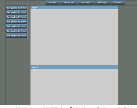

j ai un soucis avec une ancienne page web
https://la-peche-a-la-perle2.000webhostapp.com/site astuces2/menu accordeon - exemple.html

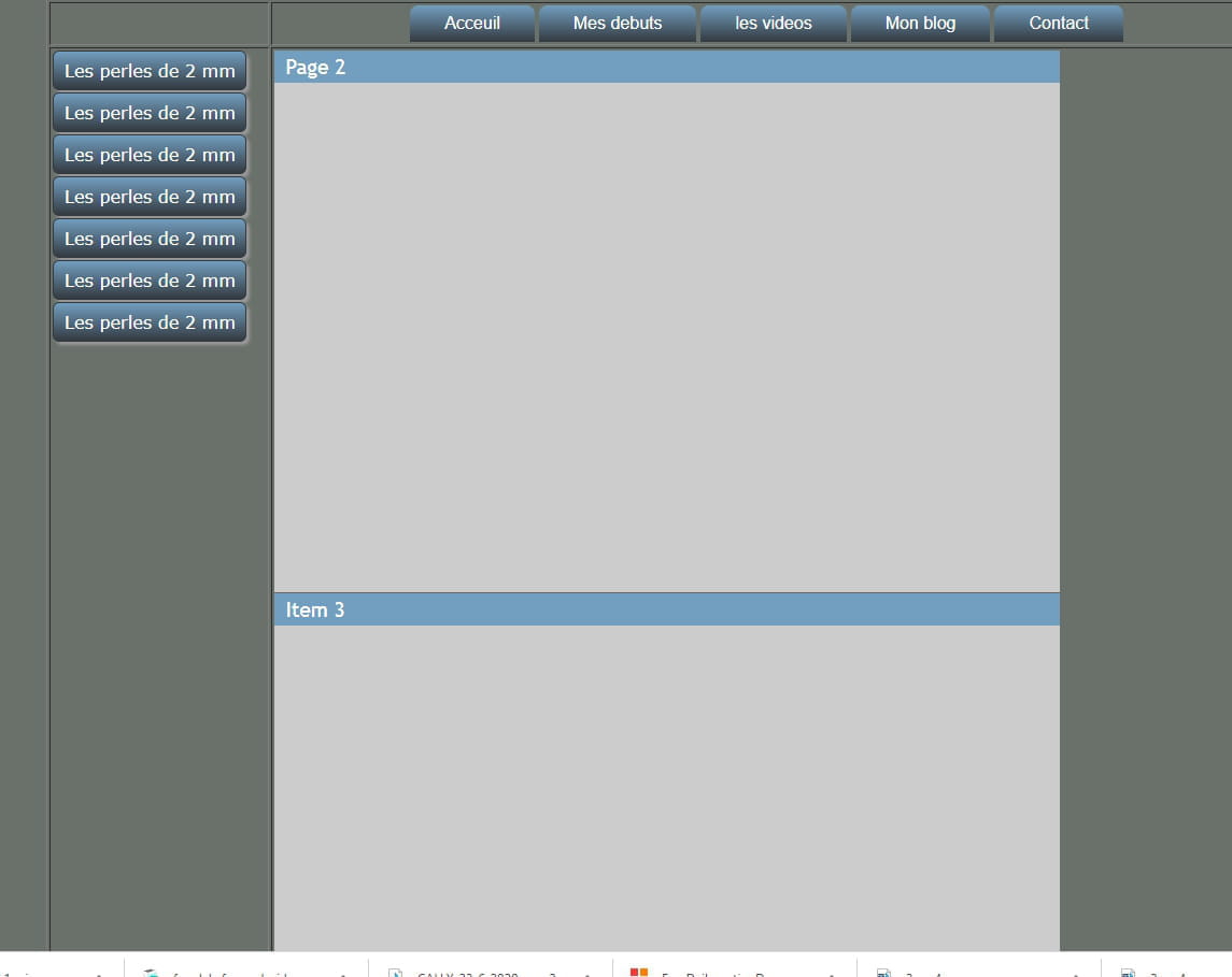

sur mon navigateur cela fonctionne en local
mais pas lorsque j héberge la page web
cela ne fonctionne pas voici ce que j ai
et ce que j ai en local et lorsque je clic sur item 2 ou 3 j ai une video
merci de l aide

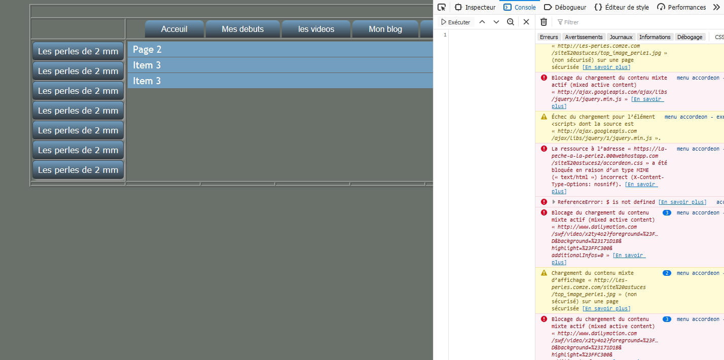

  1. jordane45 Messages postés 30427 Date d'inscription   Statut Modérateur Dernière intervention   4 833
    Ouvre la console de ton navigateur, tu devrais y voir des messages d'erreurs qu'il va te falloir corriger.
    Au passage... evite de mettre des espaces dans le nom de tes dossiers ou le nom de tes fichiers...
    Et pour corriger un des premier message d'erreur... ( le problème de chargement de jquery), commence par remplacer le chemin
    <script type="text/javascript" src="http://ajax.googleapis.com/ajax/libs/jquery/1/jquery.min.js"></script>
    par
    <script type="text/javascript" src="https://ajax.googleapis.com/ajax/libs/jquery/1/jquery.min.js"></script>
      Si tu regardes encore dans la console javascript de ton navigateur... tu y verras encore des messages d'erreur
      Blocage du chargement du contenu mixte actif (mixed active content) « https://www.dailymotion.com/embed/video/x2ty4o2?foreground=%23F%E2%80%A6D&background=%23171D1B&highlight=%23FFC300&additionalInfos=0 »
      Autrement dit, là aussi il faut mettre un https au lieu de http

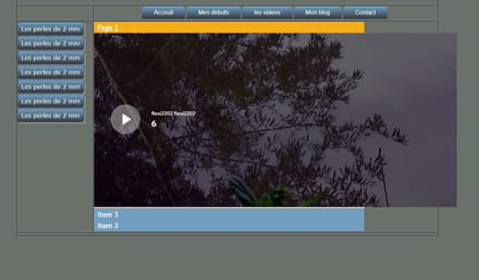

  3. flexi2202 Messages postés 3640 Date d'inscription   Statut Membre Dernière intervention   190
    ouftiiii ce n était que juste ça comme soucis , a présent je vois les vidéos
    un méga tout grand merci
      Si ce n'est pas en rouge... c'est que ce n'est pas grave.
