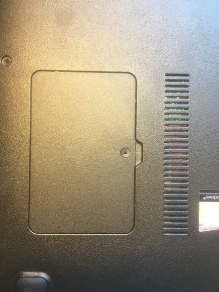

D’accord merci beaucoup. Pourtant sur la fiche technique il y a marqué : Mémoire Max 12 Go ? Mais je fais confiance aux pros ;)
Oui il y a un « tiroir » sous le pc sans doute pour accéder à la RAM, j’aimerais l’ouvrir mais je n’y arrive pas. Il n’y a pas de visse, juste un tiroir. Faut-il le forcer en bras de levier avec un tournevis plat ? Je ne pense pas. Si vous savez comment l’ouvrir je veux bien !
Cordialement -

@Rafaelje ne connais pas le pc donc je ne sais pas comment ouvrir la trappe, c'est visuel ;-)
pour passer à 12G, il faut remplacer la 4GO par une 8GO -

@jee peela vis est peut être cachée sous un autocollant comme celui là : https://www.youtube.com/watch?v=24fFHcmlH48&vl=fr -
@jee peeD’accord super merci de ton aide !
@jee peeVoici la trappe à l’arrière du pc
