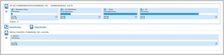

      Si tu as besoin d'aide, donne les captures d'écran des disques sur Macrium Reflect.
      1. https://prnt.sc/t4v13g
        Voici la capture d'écran, en attente de nouvelles instructions, merci de vous occupez de mon problème
      2. Contributeur
        @Aidez-moiBonjour
        vous ne pouvez cloner un disque dont la capacité de stockage du disque source
        est plus grande que la capacité du disque cible
        vous ne pouvez faire tenir 1.4To dans 240Go

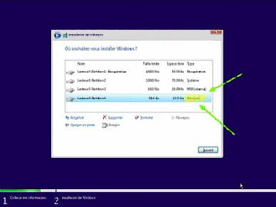

    3. D'accord et pour ce qui est d'installer windows sur le ssd directement ? ça ne pourra pas marcher ?
        comment Installez Windows 10 :
        Attention débrancher le HDD du PC ne laisser brancher que le SSD du Pc pour pas faire d'erreur
        Le principe est de créer une clé USB d'installation de Windows 10 et de démarrer le PC dessus.
        Pour créer la clé USB :
        Il faut une clé USB de 8 Go minimum.
        Créé une clé USB avec " Media Creation Tool "
        A télécharger ici
        lancer l'installation ( voir la vidéo du tuto )
        Si la clé ne fonctionne pas, tentez de refaire la clé USB avec le logiciel " Rufus "
        A télécharger ici
        relancer " Media Creation Tool "
        Dans " choisir le média à utiliser "
        Sélectionné " Fichier ISO "
        le fichier ISO de windows 10 va être télécharger sur votre disc dur
        suivez le tutoriel suivant pour créer la clé USB bootable avec " Rufus " ici
        Quand la clé USB est faite , redémarrer le Pc a partir de la clé USB
        Le programme d'installation de Windows 10 doit alors démarrer :
        Durant la phase des partitions, sélectionnez la partition principale et clic sur suivant.
        L'installeur va te dire que Windows est déjà présent et propose de le déplacer.
        Suis la procédure d'installation de Windows
