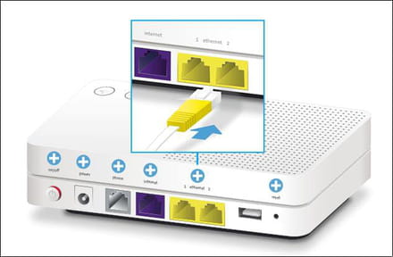

          Voici un exemple des routeurs utilisé par SWISSCOM.... ta référence n'existe pas chez eux, je suppose que l'étiquette que tu as lue est celle d'une application de bureau type SAP et non pas les références de cette BOX... Alors, joint une photo...
          Je pense que tous les routeurs ont à peu près les mêmes menus....
          Tu dois te relier par câble RJ45 au routeur... Puis dans la barre d'adresse du navigateur tu tapes 192.168.1.1 et tu auras l'affichage des menus du routeur dans ta page...
          Pour aller plus loin dans la config, tu tape "admin" dans l'emplacement Utilisateur.
          En dessous il faut taper le mot de passe.... il faudra le demander à ton beau fils... C'est le mot de passe d'accès au routeur
          Après ça, tu accèdera à tous les menus du routeur... Tu va sur Wifi ou Wlan... tu devrais y trouver le nom SSID de ton WiFi et en dessous, la clé Wifi----C'est une longue suite de caractères qui ne veut rien dire ... tu note bien ces deux choses là sur un papier
          Ensuite tu va sur ton PC et tu rentre ces valeurs là dans ton portable en face du SSID trouvé parmi les réseaux disponibles... Normalement, il y a le tient... Tu peux aussi faire une photo jointe ici... car cette histoire me semble difficile à comprendre
          Après avoir rentré ces valeurs, tu débranche le câble Erhernet RJ45 et redémarre le PC... Il devrait se connecter sur la wifi.... sinon, rerentre les valeurs que tu as écrites sur le papier..
