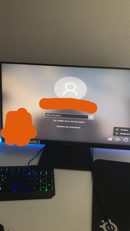

Ca fait 2 et demi que j'ai mon pc fixe et depuis quelques semaines quand je lance mon ordi l'écran est noir.
Il faut que je le relance plusieurs fois pour qu'il marche et ca peux me prendre des dizaines de minutes
Pourtant à l'intérieur, tout fonctionne correctement, tout est en marche.
J'ai regardé des forum et il parlait de ram abimée ou vieille et ce n'est pas le cas car je les ai changée il y a 6 mois (16go)
puis apres j'ai vu que ca peut etre ma carte graphique (gtx 1060) je ne sais pas si ca peut venir de ca mais elle a 2 ans et demi, elle a peut etre fait son temps...
j'ai fait les dernières maj graphique normalement...
Avez vous des réponses a me donner svp?

Salut , c'est peu être un problème de l'alim du moniteur , faut le laisser sous tension constamment et pas le couper du secteur à chaque fois que tu éteins le pc . Il doit être toujours en mode veille si ce n'est qu'une panne de condensateur de mauvaise qualité . le mode veille peu être en cause donc voir dans l' OSD de l’écran ce qui est validé aussi sur les touches du moniteur pour entrer dans les menus de l' OSD

Donc ca ne serais pas un bug de mon pc?- J'ai du nouveau
J'ai essayé sur ma télé avec un autre câble
Je l'ai allumé ça a marcher, puis je l'ai Éteins et rallumer Pour voir si ça fait pareil que sur mon écran et la plus rien écran noir donc j'ai refais le test de éteindre et allumer et il y a tjrs rien écran noir
Donc soit c'est un bug de Windows ou soit ça ma carte graphique
