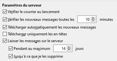

MAIS : Laisser les messages sur le serveur sans limitation dans le temps va te poser un problème de saturation de ta boite mail, à terme. D'autant plus que tes milliers de mails s'y empilent et sont disponibles au premier pirate qui casse ton mot de passe et entre dans ton compte.
La voix de la raison est de ne les y laisser qu'un certain temps, le temps que d'autres terminaux (ordinateur, téléphone) puissent les lire et de les y supprimer après un certain délai ou quand on les supprime sur le Thunderbird d'un des équipements. Par défaut, Thunderbird est paramétré pour les y laisser 14 jours.
Le serveur n'est pas une sauvegarde ! La sauvegarde doit se faire par une copie du profil sur un support externe. Il est possible de l'automatiser.
Pour moi, le paramétrage idéal d'un compte POP est celui-ci :

"Mais en spécifiant un délai limité de 14 jours sur le serveur, cela signifie qu'au bout de 14 jours le mail disparaitra automatiquement du webmail d'OVH, sauf si je supprime ce mail directement depuis Thunderbird, c'est bien ça ? "
Oui c'est ça et le "sauf si je supprime ce mail directement depuis Thunderbird" supprimera ce mail avant même expiration des 14 jours.
Mais 14 jours n'est qu'une valeur par défaut suffisante en général pour lire les mêmes mais sur un autre équipement mais cette valeur est paramétrable et peut être 365 jours ou plus au besoin. On y met ce qu'on veut !
