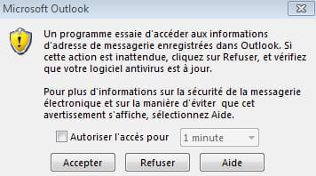

- Il y a aussi le message ci-dessous(capture écran) qui s'affiche quand j'appuie sur le bouton MAIL, je ne comprends pas... je préférerai que ce soit la demande de mot de passe qui s'affiche à la place.

      Finalement je n'ai plus besoin du .From car je suis connecté avec Exchange à ma session, donc l'expéditeur est forcément l'utilisateur de la session utilisée. Et ton code évite la demande d'autorisation donc ça aussi c'est bon ainsi que pour le mot de passe.
