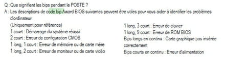

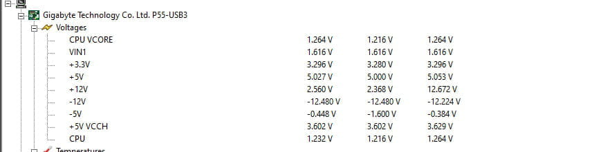

Ma carte mère Gigabyte P-55 USB3 m'indique un bip court continu ce qui correspond à "Erreur d'alimentation". J'ai donc installé HWMonitor pour avoir un aperçu des tensions (voir le screenshot en pièces jointes).
Selon mon avis, j'estime qu'il ya un problème maintenant je m'y connais pas sur la partie alimentation d'un PC, donc je demande à ceux qui savent.
Je voudrais savoir si c'est un problème de l'alimentation du PC ou de la carte mère ?

Les tensions indiquées sont bonnes. Etant donné qu'elles sont relevés par un logiciel, je ne sais pas trop comment il fait pour savoir, peut-être l'alimentation donne-t-elle ces informations sur un de ses connecteurs ? Si c'est le cas je l'ignorais.
Où alors il s'agit d'un monitoring fait par la carte mère elle-même et rapporté par l'UEFI.
Pour le 12 V il est marqué 2, je ne sais pas à quoi correspond chacune des 3 catégories que l'on voit, mais il est certain que le signal 12V n'est pas à 2 V sinon le PC n'irait pas bien loin.

À première vue il y a un problèmes de sonde mélangés entre le +12v et le -12volt, c'est pas toujours précis sur certaines cartes mères.

Mélangés entre le -12V et le +12V, je vois pas ce que tu veux dire ?
Je sais qu'il peut y avoir des problèmes de lecture des sondes, mais peut être aussi que c'est des vrais valeurs.
Non, c'est juste que d'après ton image de HWmonitor le +12v jungle entre 2.5 et 12.5volt mais ça n'a finalement rien de spécial sur une carte mère gigabyte, je me suis trompé, désolé.
