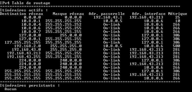

colle ta table de routage (route print -4) quand le vpn est connecté.
merci brupala,
voici ma table de routage present sur mon poste client openvpn activé(connecté) :
je précise que je peux entrer dans l'administration de mon routeur Asus(192.168.2.1) via mon poste client distant. Mais je ne peux accéder a un dossier partager présent sur un PC du réseau local (192.168.2.46).
merci d'avance pour ton aide-
OK, merci,
tu n'as qu'une route par défaut et elle est sur ta box (ou partage mobile ?) 192.168.43.1
tu as un réseau distant 192.168.2.0/24 qui est derrière le routeur VPN en 10.8.0.5 et ton côté du vpn est en 10.8.0.6
on a une route bizarre et inutile vers 10.8.0.1/32 avec une métrique 10.
il faut maintenant faire un ping de 10.8.0.5 et d'adresses que tu connais dans 192.168.2.0/24 à commencer par celle du routeur.
ensuite des tracert sur 192.168.2.254 pour voir.
mais le problème semble être dans le routeur.
