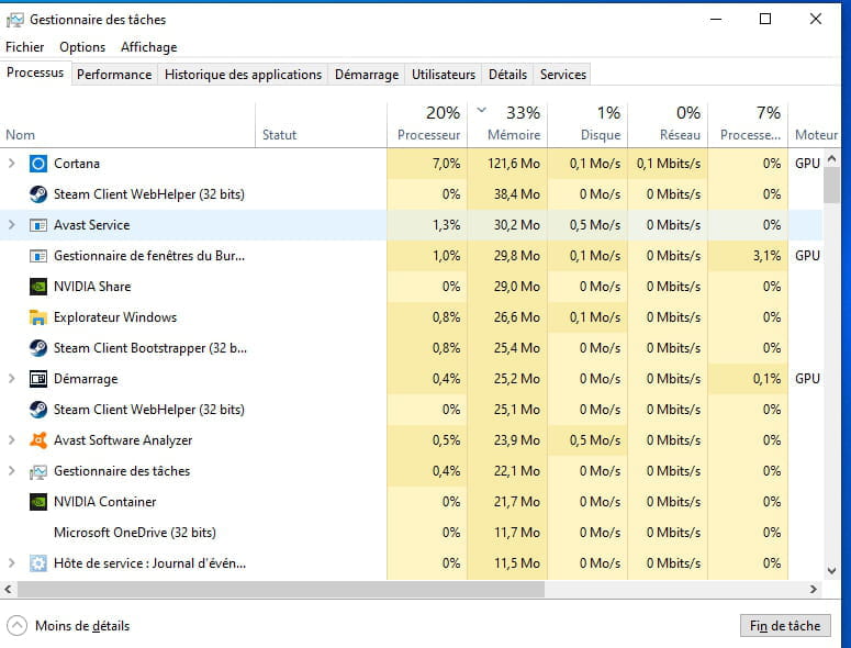

J'ai un problème récurent au niveau de ma puissance ram. En effet depuis quelque temps, je sens mon pc un peu fatigué.
Et lorsque je regarde ses stats performances, je remarque toujours que ma ram est fortement utilisée. Je veux dire par la que sans rien faire fonctionner, le gestionnaire des tâches indique une forte consommation de celle-ci.
Comme indiqué sur le screen, lorsque que je joue à un jeu, la ram va être utilisée a 100% alors que le jeu consomme 3000mo et que j'ai 8go de ram.
Est ce normal? Sinon comment remédier a ce problème?

      C'est fait mais l'utilisation reste toujours aux environs de 30% de Ram.
        Hello,
        tu peux envoyer une capture du gestionnaire des taches, mais en jeu ?
        Pour voir ce qui bouffe tant ?
        1. Voila un exemple
          Merci de prendre le temps de m'aidé.
          A titre d'info, j'ai pourtant une GTX 1660 TI 6go
            Tu pourrais regarder la même chose, mais dans le moniteur de ressource ?
            La comme ça, je pense que COD pompe plus que 3.6 Go (malgré ce qu'il t'affiche).
            8go total comme tu as, c'est la config minimal pour y jouer (et de manière général, c'est assez peu de nos jour pour faire du gaming).
