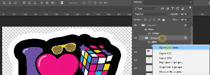

    1) tu conserves tes claques indépendants
    2) tu les sélectionnes tous et CTRL G pour les grouper
    3) tu appliques un contour noir ( ici 40 )
    4) cliques sur le groupe 1 et tu recrées un autre groupe
    5) tu appliques un contour blanc
    fichier psd https://www.cjoint.com/c/JFbq13XJdqi

    En revanche, j'ai toujours eu un problème avec mes groupes, quand je double clique dessus, ça ne m'ouvre que l'onglet propriétés du groupe, je ne peux pas appliquer d'effet comme avec les calques avec lesquels le double clique ouvre les styles de calque.
  7. kabakak Messages postés 720 Date d'inscription   Statut Membre Dernière intervention   139
    bonjour
    moi je cliques souris droite du groupe pour accéder aux options de fusion

    1. kabakak Messages postés 720 Date d'inscription   Statut Membre Dernière intervention   139
      bonjour MagSouh
      essaye le
      tu regroupes toutes tes images
      tu cliques souris droite sur ce groupe / options de fusion / contour extérieur noir ~ 40
      tu sélectionnes ce groupe et refait encore un nouveau groupe
      tu cliques encore souris droite / options de fusion / contour extérieur blanc
      1. MagSouh Messages postés 575 Statut Membre 149 > kabakak Messages postés 720 Date d'inscription   Statut Membre Dernière intervention
        Oui oui ça marche carrément ;)
